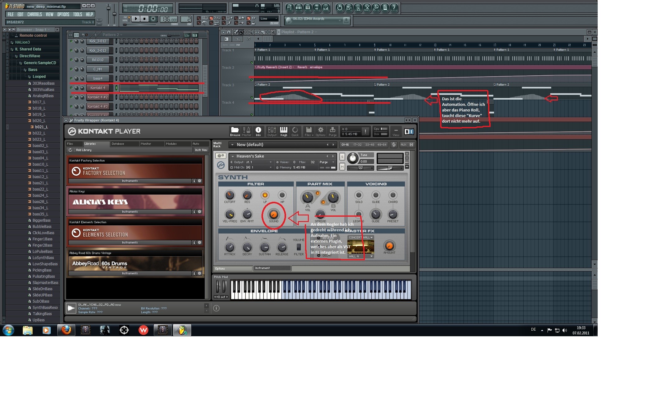

Es hat leider nicht geklappt. Ein weiteres Problem ist, das der Regler, dessen Drehung ich Aufnahm (Genitiv : ), aus dem Kontakt 4 Player Plugin kommt. Ich glaube deshalb finde ich diese aufgenommene Automation nirgendwo, aber wo steckt sie....
Ich kann sie ja sehen, ich geb euch mal im Anhang ein screenshot mit , vielleicht hat dann noch wer ne Idee !

Meine Anleitung führt zum Ergebnis. Nochmal: Das ist ein Standard-Fehler!
Du siehst die Auto doch sogar im "Pattern 2". Da ist sie auch drinne.
Danach gehst Du meine Schritte 2) und 3) ab.
