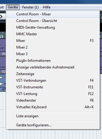

Aber es scheitert bereits daran, dass unter "Geräte" bei [g=539]Cubase[/g] 5 kein Menüpunkt "Reason" zu finden ist. Generell ist in [g=539]Cubase[/g] 5 nirgends etwas von Reason zu finden.

Ja, danke für den Link - aber das Problem löst sich dadurch auch nicht, denn bei Punkt 3 im oberen Teil soll ich wieder unter "Devices" "Reason ReWire" hinzufügen, was bei mir definitiv nicht vorhanden ist - hab mal nen Screenshot angehängt.

Also bei mir sieht das so aus.
Man sieht da unten abgetrennt ganz deutlich Rewire.
Und weshalb das auf meinem Rechner installiert ist.
Seltsam. Ich meine, Record habe ich nicht. Aber halt Reason. Kann man da irgendwas falsch machen bei der Installation?
Komisch auch, dass bei mir "Fenster (1)" steht - fällt mir gerade auf - keine Ahnung, was da los ist.
Ich habe die 64bit Version - kann das das Problem sein?
Hi, rewire ist eine 32bit Applikation, also das ganze wird nur mit [g=539]Cubase[/g] 32bit
funktionieren.
