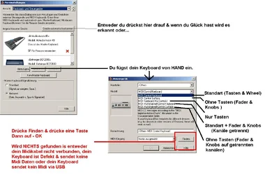

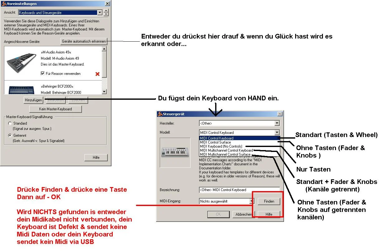

try this..

Handbuch lesen soll auch helfen !
Als ich das das letzte mal sagte hat man es mir vorgeworfen^^
