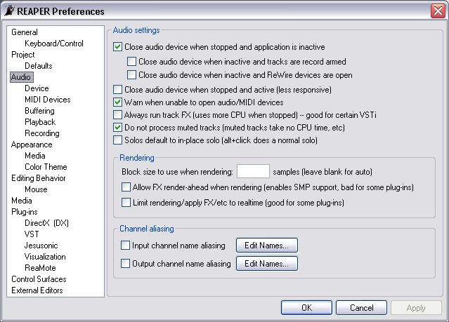

Die richtige Antwort wäre gewesen, dass REAPER den ASIO-Treiber zunächst freigeben muss, damit andere Anwendungen auf Deine Audio-Hardware zugreifen können.
Dies kannst Du in Reaper einstellen:
Du musst einfach ein Häkchen bei "Close audio device when stopped and application is inactive"
setzen.
setzen.
setzen.
Wenn ich das einfach mal wörtlich übersetze, dann wird dabei das Audiogerät freigegeben, wenn Reaper grad nix zu tun hat...dh. man könnte immer noch nur abwechselnd Windows oder DAW hören.
