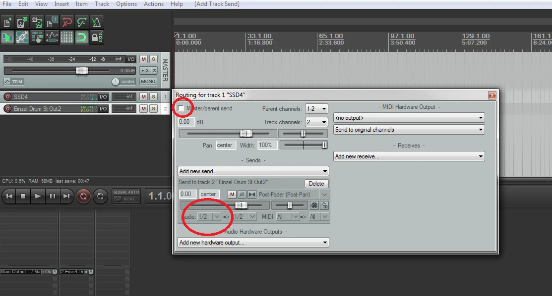

du kannst nun eine drum in ssd4 auf bspw. stereo out 2 legen. dann erstellst du einen neuen kanal und konfigurierst wie im bild.
im rot markierten kreis wählst du 3/4 aus. außerdem musst du wenn du alle einzel drums in ssd4 auf jeweils einen stereo out legst und diesen dann an einen kanal sendest (wie: sie angehängtes bild), dann musst du master im ssd4-kanal deaktivieren (siehe anderen roten kreis).
hoffentlich war das einigermaßen verständlich.
