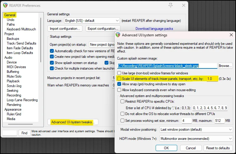

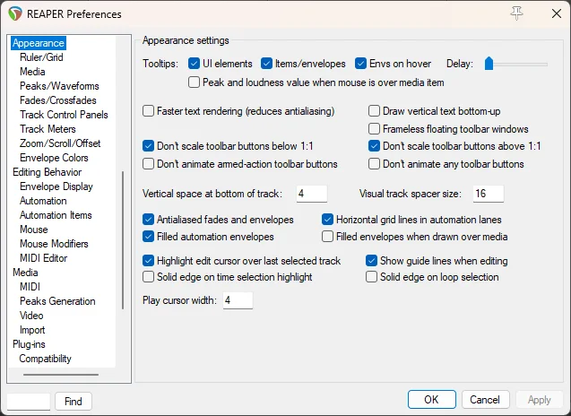

Ich vermute Du suchst das:
EDIT: Alternativ die Schriften im Theme Development/Tweaker ändern.
Reaktionen: sts, oliveramberg und muffy
Danke für den Tipp Grummelrocker. Das ändert bei mir aber nur die Arbeitsoberfläche (Mixer, Timeline etc.). Nicht aber die System-Einstellungen und allgemeine Pop-Ups.

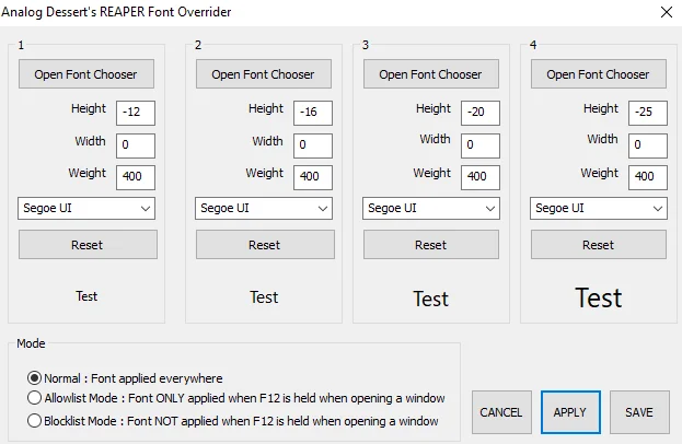

Du kannst auch mal das Analog Dessert ReaperReaders-Plugin ausprobieren.
Ich finde es zwar von der Bedienung her etwas nervig (es ist, wenn es richtig installiert ist, unter Actions>Show action list zu finden). Aber es macht auf Wunsch größere Fonts. Ob es diejenigen Elemente vergrößert, um die es Dir geht, weiß ich nicht - am besten einfach mal ausprobieren. Wenn es nicht verwendet wird, stört es auch nicht.
das ding funktioniert, verändert aber leider nicht die fontgröße vom hauptmenu in reaper.
die untermenus gehen aber.
hier eine dezente einstellung:
Reaktionen: oliveramberg
einfach die 64er dll in den userplugins ordner von reaper schieben, reaper neu starten.
dann die actionauswahl mit dem stichwort font aufrufen.
das oben gezeigte menu ändert nur die grundeinstellungen.
die fontgröße über die entsprechende action setzen...
