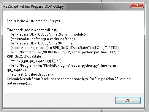

Ich hab gerade eine Fehlermeldung bekommen, mit der ich nix anzufangen weiß. Ich nehme an es hat etwas mit den audiofiles zu tun.Teste ich beliebige andere, funktionierts mal, mal nicht...
Jemand ne Idee?

namen der spuren und dateien?
Immer unterschiedlich, ich hab ja mehrere Files probiert. Alte DDP-Projekte lassen sich öffnen, da funktioniert dann auch das script
Aber wenn ich testweise ein File in die Spur ziehe und das script aktiviere kommt entweder die Fehlermeldung oder Fenster mit den DDP-Einstellungen... Keine Ahnung warum...
Phyton wurde nicht verändert.
kannst du mal einen screenshot von dem projekt machen & mir zuschicken? alternativ das komplette projekt per wetransfer rüberschicken. dann schau ich mal rein.
mir ist das zwar projektspezifisch heute das erste mal passiert, funktioniert aber auch mit anderen beliebigen einzelnen audiofiles streckenweise nicht.
ich lad mal ein projekt mit so einem einzelnen file hoch und schick dir den link (frisst nicht so viel uploadreserven...). danke schonmal für die mühe.
habe dein projekt beim mir geladen & das DDP erstellt. ich kann den fehler nicht reproduzieren.

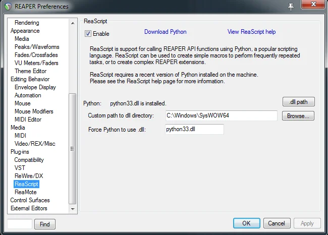

bei funktioniert halt nur eine nicht ganz aktuelle python-version (2.7.6), die 3.3.3 wird nicht erkannt. aber bislang hat es ja funktioniert.
evt. könnte auch ein reaper-update grund sein, kann ich gerade nicht so genau nachvollziehen. braucht die aktuelle reaper-version evt. auch eine aktuelle python-version?
und warum erkennt reaper meine python 3.3.3.-installation nicht?
ich verwende python 3.3.3 & damit ist das script auch getestet. du musst vielleicht die 32bit version von python installieren, wenn du es mit reaper 32bit verwenden willst & alternativ mal probieren den python path in den reaper settings manuell eintragen + reaper neustarten.

Hab ich alles schon mehrmals bis zum erbrechen durch, funzt nicht...
Seit ich WIN7 habe häufen sich solche kleineren mysteriösen "Inkompatibilitäten" bei mir auffälligerweise...
Gerade nochmal auf einem alten XP-System mit dem aktuellen reaper und python31(für XP) getestet. Da funktioniert es auch...
Scheiß EDV-Scheiß... muss ich jetzt anfangen Tagebuch zu führen, wann ich wo welches update gefahren bin...? In 1,5 Jahren Win7 hab ich mehr Probleme als ich in 10 Jahren XP...
