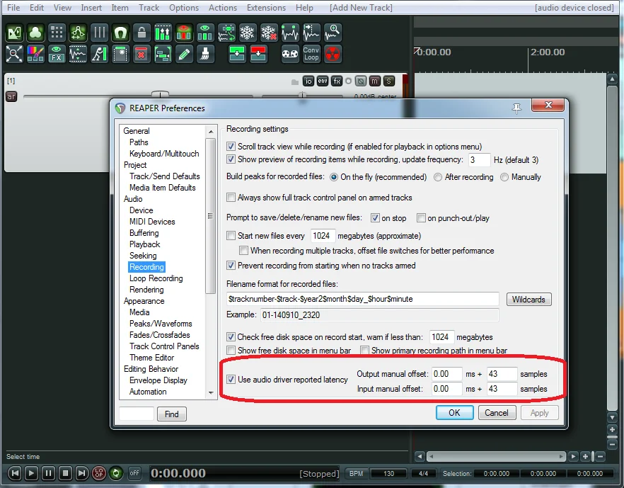

das kannst du hier einstellen (siehe bild).
ich hole mir die ASIO latenz über die RME ab. musst mal schauen ob das deine karte unterstützt. wenn sie ASIO kann wohl sicher. die 43 samples zusätzlich kommen dann vom mytek wandler. somit habe ich egal bei welcher samplerate immer einen timing-korrekte wandlung in der DAW.

klar, das hatte ich gefunden.
Ich hatte da nur versucht die Latenz als ms auszugleichen und nicht über die Samples, da wird der Fehler liegen.

eigentlich kannst du den offset in ms oder in samples eingeben. beide werte werden addiert.
wenn du herausfinden willst welche latenz du hast, kannst du sie dir auch über das reainsert plugin mit einem test-tone berechnen lassen:
* ein + ausgang vom wandler durchpatchen, dann
* delay compensation -> autodetect
viel erfolg!
