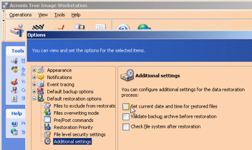

Zu diesem Programm noch zwei Tipps:
1) In den "Tools/Optionen/Default Backup Options" sollte man bei "Archive Splitting" eine feste Größe von 700 MB eingeben - dann braucht man beim Brennen der DVDs nicht unbedingt das weniger übliche UDF-File-Format.
2) In den "Tools/Optionen/Default Restauration Options" sollte man sicherstellen, daß die zurückgesicherten Dateien ihr ursprüngliches Datum/Uhrzeit behalten (siehe Bild - das Häkchen links von der Maus wegmachen).
(Das habe ich einmal beim Rücksichern von Spielständen vergessen, und danach war im Spiel leider absolutes Chaos beim Laden der zurückgesicherten Spielstände, weil die zeitliche Chronologie total weg war...)
Leider kann ich nur einen Screenshot meiner englischen Version liefern.
Gruß
Werner
