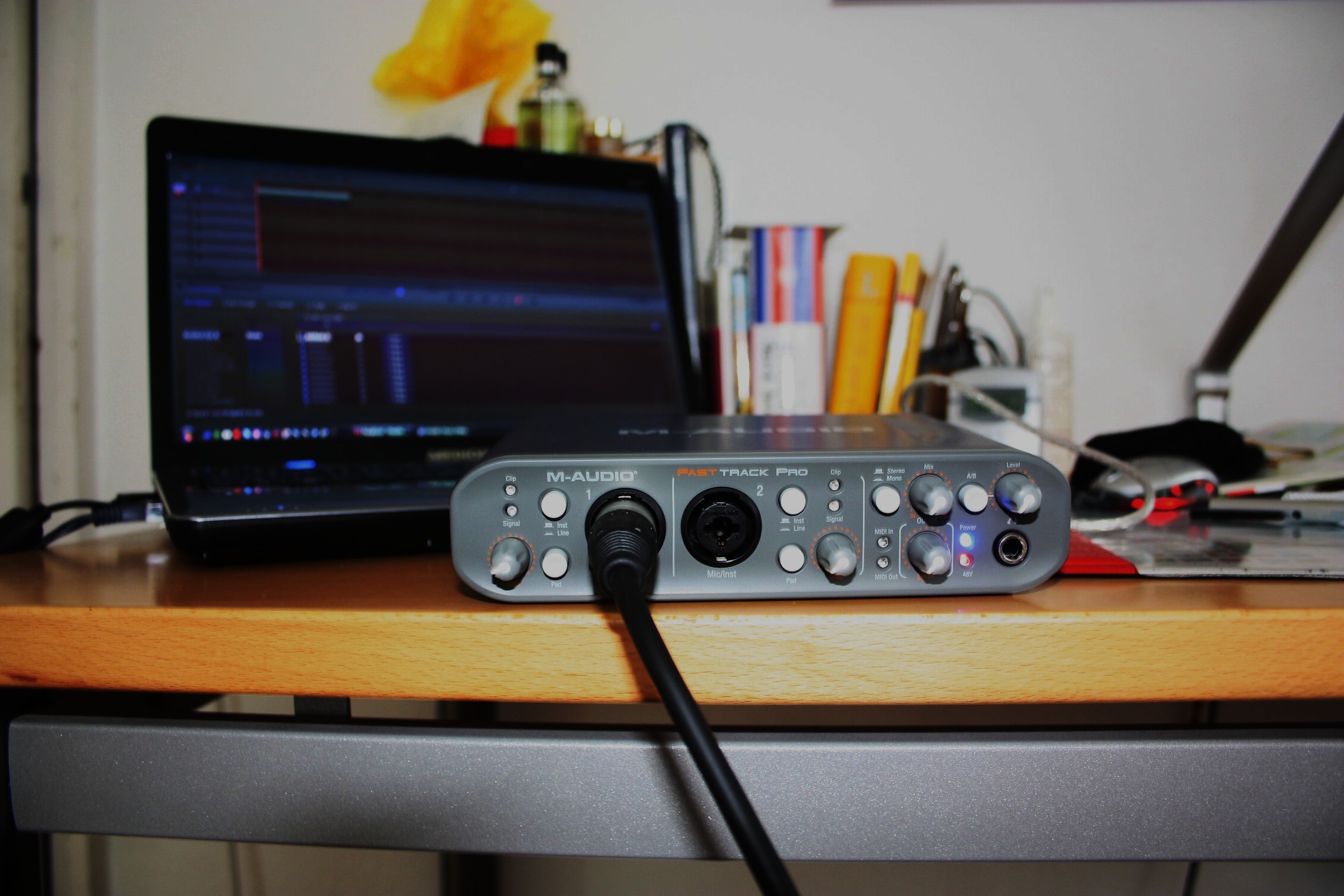

Ich hab hier mal ein Bild, das zeigt, wie ich es angeschlossen habe:

Wie hörst Du denn ab?
zumindest auf dem Foto ist die Ausgangslautstärke ja fast auf null - dann kommt das Rauschen zwangsläufig aus dem Verstärker.
Clemens

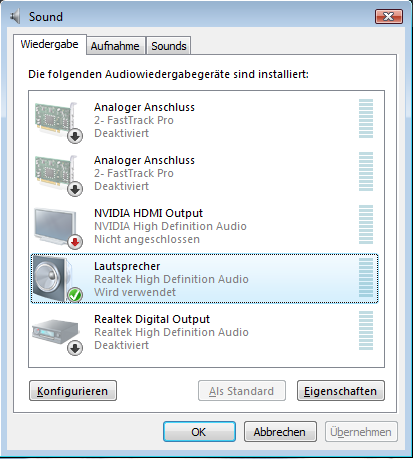

edit: Ich habe gerade gesehen, dass das Audio Fast Track Pro gar nicht aktiv ist??? Obwohl ich den Treiber installiert habe hier ein Bild:

Sorry, dass ich da keine Ahnung von habe, bin ganz neu hier und habe auch keine Erfahrung mit Audioaufnahmen..
Dagegen helfen einschlägige Bedienungsanleitungen.
Mache mal folgendes Testsetup:
Kopfhörer an's M-Audio schliessen und aufsetzen, den Level-Regler(ganz rechts) und den Eingangsregler (ganz links) des M-Audio auf 12 Uhr, spreche ins Mikrofon und lausche was rauskommt.
Clemens
