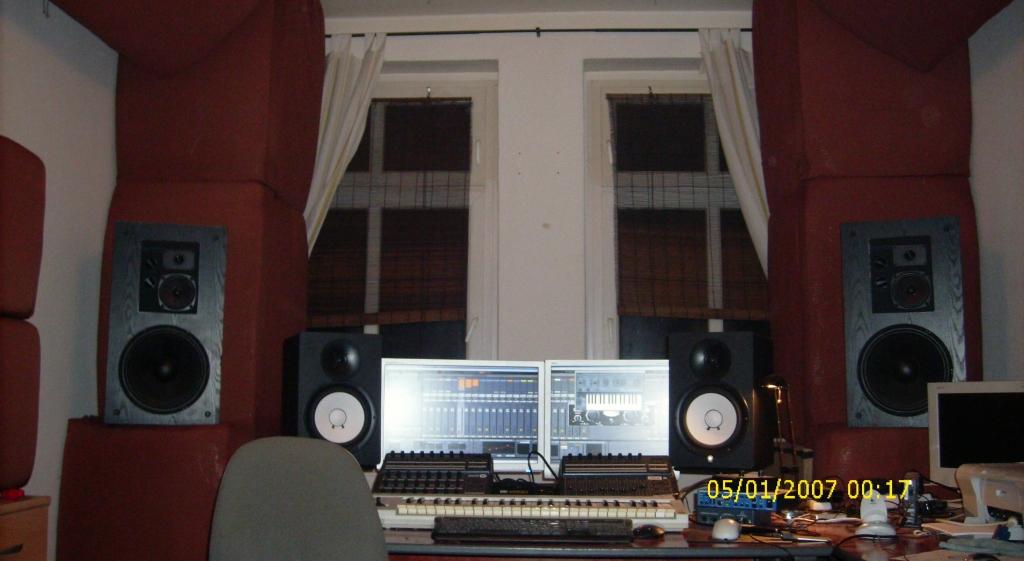

so z.b.
(siehe oben rechts über der tür)
wegen dem fenster da würd ich es wie ich machen und zwei pakete einfach übereinander stellen in die fensterecke.
geht zwar etwas licht verlohren aber dafür hast du einen riesen gewinn für deine akustik

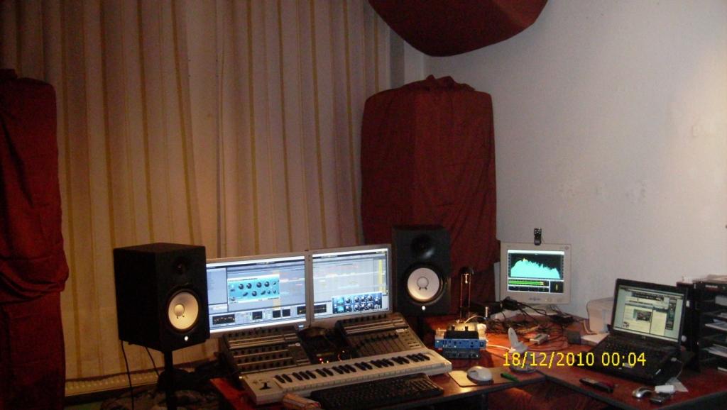

so in etwa (sieht jetzt aber schon wieder anders aus aber dasprinzip mit übereinander gestellten paketen sonorock ist geblieben)

ey was hast du gegen meine wunderschönen absorber ^^
naja was willste machen. nen schönheitswettbewerb soll mein raum nich gewinnen.
das kompensiere ich mit meiner anwesenheit schon genügend xD
der soll nur gut klingen.
aber mitlerweile siehts nen paar prozent besser aus.
guckste ...

@Bender
Ich finde deinen Raum mittlerweile cool :)
Sieht sehr wichtig aus ;)
Am Anfang standen deine Abs. wilder da.:)
@Seductive
Kommt ja auf deine Fantasie an,wie du sie gestalten würdest :).
Gruß
Bert
