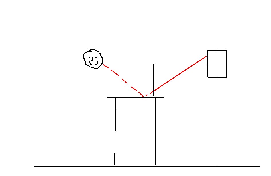

stellt man die monitore auf stative hinter den tisch kann man durch anwinkeln des tisches die erstreflexion unter die ohren lenken.
oder bei einem nicht angewinkelten tisch die erstreflexion mit einer geschickten bildschirmaufstellung "abblocken"

@Black_Bender
wie genaui kann denn eine geschickte bildschirmaufstellung aussehen? die stehen doch normalerwiese zwischen den boxen.habe ja meine boxen noch aufm tishc zu stehen.wenn ich sie jetzt hinter den tisch stelle dann werden frequenzen von hinten an die bildschirme treffen.wie vermeide ich das am besten? bildschirme weiter nach hinten geht ja nicht wenn die boxen hinter dem tisch stehen.
das funktioniert nur wenn der tisch nicht zu breit ist und das stereodreieck groß genug.
auf jeden fall dürfen die boxen nicht auf dem tisch stehen und die bildschirme dazwischen.
logisch.
das wäre dann die gewollte abschirmung.
eintrittswinkel = austrittswinkel.
hier mal ne grobe skizze zum grundlegenden verständnis
aber würden nicht somit auch wellen dei mein ohr eigendlich treffen sollen auch gegen den monitor treffen.
aaa..ok...in der skizze nicht, weil die box höher steht als der monitor.stimmt doch oder? aber wenn ich meine box so hoch anbringe dann müsste ich in stehen mischen.
oder seh ich mal wieder den wald vor lauter boxen nicht mehr;?
