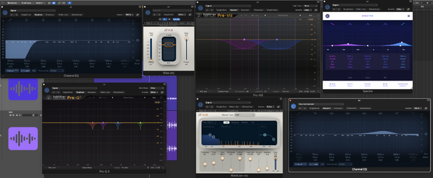

Ich habe es durch mein Vocals Preset gejagt, also deine Stimme:
Wie du siehst ist der DeEsser deaktiviert.
Hier die Plugins, die Reihenfolge ist wie im Channel Strip.
Also immer von links nach rechts.

Interessant, ich habe tatsächlich viel mehr Komprimiert.
Sind die Bänder im EQ Dynamisch eingestellt?
Und das Verb fügst du als Insert ein?
Also unterschätze RVox von Waves nicht, das komprimiert schon stark.
Hinzu kommt das ein Multiband (für mich bei Rap wichtig) die unteren und oberen Mitten stabilisiert.
Die Logic EQs sind statisch und der Pro Q3 dynamisch auf Resonanzen.
Spectre ist Sättigung und kein EQ. Sättigung empfinde ich bei Rap ebenfalls wichtig oder auch bei Pop wie Lady Gaga usw.
Das Reverb hat nur Early Reflections und keine Hallfahne.
Ist nur um die Stimme bisschen von den Lautsprechern zu lösen.
Das ist aber wirklich mein Standard Template für Stimmen und nicht speziell für deine Stimme.

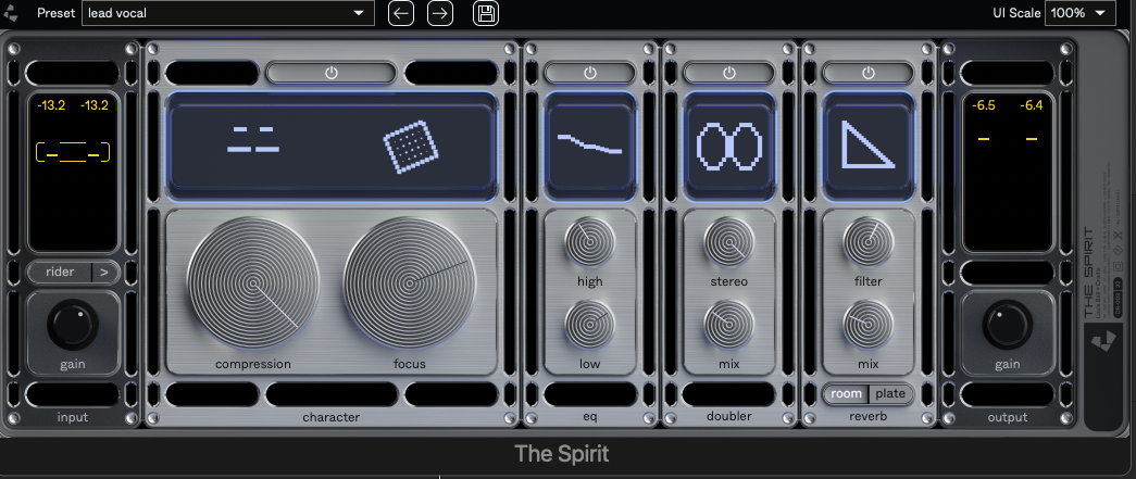

Ich habe jetzt noch EIN Plugin getestet und es ist wirklich nur diese eine Plugin von Cradle:
The Spirit
Das klingt dann in etwa so, wenn ich versuche mein Template damit zu kopieren:

Habe jetzt leider nur mein Handy zum hören,aber da ist eine ganze ecke mehr Hall drauf oder?
Ja, das ist halt ein Raum und nicht nur Early Reflection.
Kann man aber ja runterdrehen, es ging mir eher um den eigentlichen Sound.
Ist ja alles irgendwie dabei, wenn man nicht fummeln möchte.

Klingt etwas natürlicher als deine Kette. Nciht ganz so platt komprimiert und Frequenztechnisch irgendwie besser im Raum stehend, mehr ausdifferenziert. Ich bin mir gerade noch nicht ganz sicher was ich für Rap präferiere, aber ich tendiere zum Cradle. Wobei ich den Hall raus nehmen würde und ggf. extern was machen würde in Punkto Hall. Macht den Vergleich jetzt natürlich auch schwieriger.

Beim Spirit ist es halt ab und zu so, dass es nicht passen möchte, aber ansonsten habe ich es oft und gerne im Einsatz.

Hab noch mal ohne Rasenmäher vorm offenen Fenster rein gehört und finde die Spirit Version jetzt eindeutig besser von der Kompression und vom EQing her. Der Hall stört mich hier allerdings.

Ja, The Spirit ist schon gut.
Er hat ja einen eingebauten Vocal Rider wenn man den nutzen möchte.
Insgesamt ein tolles Produkt und bei Cradle ist momentan Sale.
