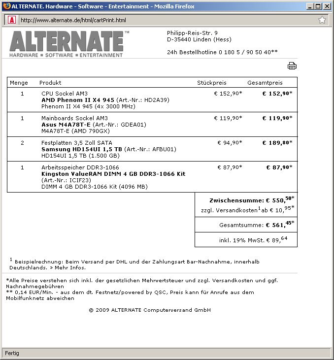

Ich möchte mir evtl. einen neuen Rechner leisten, da mein CPU AMD Athlon 64 3800 mit 3GB RAM nicht auszreicht um REASON in Sonar zu rewiren und effektiv auszuschöpfen, als auch Kontakt und Native Instruments in Sonar zu nutzen. zumindest wenn ich mehr als 5 Instrumente lade etc. bekomme ich schon dropouts, obwohl die CPU Leistungsanzeige in Sonar noch im grünen Bereich liegt.
Vielleicht reicht da ja schon RAID 1 mit neuen Festplatten und eine neuinstallation des kompletten systems um das zu beheben und kein neuer REchner muss her???
Außerdem hatte ich gerade einen HD crash bei dem die Partitionstabelle gefickt worden zu sein scheint, aber ich konnte die Daten retten und habe sie wieder! -> deshalb der Gedanke an RAID....
hinzu kommt, das ich mir evtl. einen schnellen neuen QUAD Rechner leisten wollte und jeder hier meinte das, Festplatten der begrenzende Faktor in der KETTE der HArdware wären......
inwieweit bremst das die Leistungsfähigkeit des neuen REchners s.h. Bild.
guckt euch so den ungefähren Rechner an.....
(Ok .... AMD vielleicht mit Intel tauschen wegen dem größeren Cache---> wofür auch immer, ist mir nicht ganz klar geworden)
Also geht es mir vor allem darum:
1. Ich möchte eine gewisse Datensicherheit haben, damit bei einem Crash nicht alles verloren geht.
2. Vielleicht wird mein alter Rechner die Leistung mit RAID bringen die ich brauche oder wird RAID 1 nicht viel bringen?
3. WEnn ich mir nen QUAD Rechner kaufe, inwiefern und wie Stark (in %) vom Leistungsmaximum wirken sich die Festplatten als begrenzend aus und was bringt RAID 1 ???

Meine IDE-Festplatte streamt locker >24 Audio-Spuren.
Ich denke nicht, dass man RAID braucht um ein paar Samples abzufeuern.
Langsam kommt mir das wie mit Kanonen auf Spatzen geschossen vor. Und zwecks Datensicherung machst Du einfach Backups auf eine HD oder DVD, wo ist das Problem?
"zumindest wenn ich mehr als 5 Instrumente lade etc. bekomme ich schon dropouts, obwohl die CPU Leistungsanzeige in Sonar noch im grünen Bereich liegt."
Was haben denn die VSTis mit der Festplattenleistung zu tun? Ich gehe mal davon aus, das Du nicht fünfmal den Kontakt mit jeweils 16 Instrumenten geladen hast und in deinem Projekt ständig über 300 Stimmen aktiv sind.
Raid-1 bringt die von der Geschwindigkeit her gar nichts, im besten Fall (echter Raid-Controller) ist es genauso schnell wie eine Platte aus dem Raid... Du erhöhst lediglich die Ausfallsicherheit damit.
Mit einer aktuellen, schnellen SATA-II Platte, einem ordentlichen Board mit schnellem Speicher und einer passenden CPU ist die Kiste sicherlich schnell genug. Ich hatte selbst bei mehr als 30 Spuren über SATA-I auf nem P4 3 GHz keinerlei Probleme. Kommt es dennoch zu Dropouts dann kann das evtl. am Interface/Treiber liegen bzw. der Schnittstelle über die das Interface angebunden ist...
