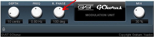

bzw,die Phase beim Chorus dementsprechend einstellst.
Zeig mir diesen Knopf mal.
Ich kenne nur AN/Aus.
Einige dann noch mit Mod-stärke und Verzögerung.
Jedoch einen Phasenknopf kenne ich nicht.

Wo ist das Teil her?
Ich bin immer an guten Chorussen (Choren? Chöre? Chorinten?
) interessiert!
Name und Host bitte.

Verstehe.
Das ist aber kein Phasenschalter.
Sondern lediglich der Knopf für die Stereobreite des Effekts.
Am Ende sind das nur zwei Monosignale, die je nach Modulation in der Tonhöhe gepitched werden, und dann per Autopan im Panorama wandern. Dadurch kommt der einstellbare Stereoeffekt zu stande.
das ist KEIN Phasen-drehknopf!
Ari
Machen die meisen "Stereobreitmachknöpfe".
Was der hier genau macht, hatte ich ja gesagt. Aber es ist KEIN Phasenknopf.
Der splittet nur die 2 modulierten Monosignale im Panorama auf.
