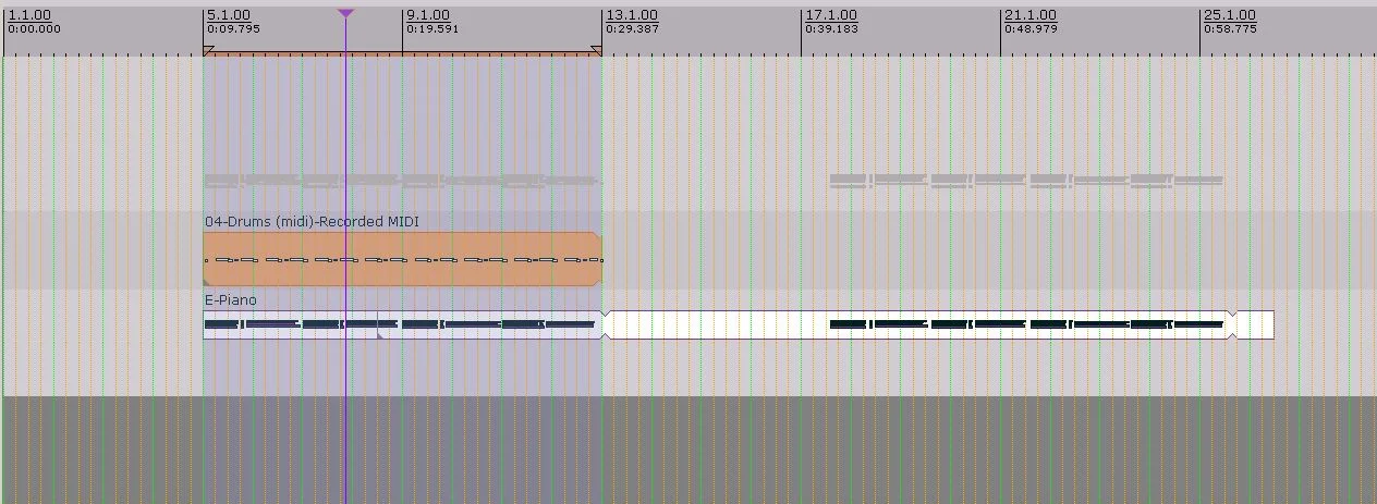

Das funktioniert nicht. Wenn der Part nicht bei 0:00 beginnt, fügt Reaper dann am Anfang des Duplikats Stille ein, d.h. es wird offenbar immer vom 0:00 beginnend kopiert.
Vielleicht muss man den Part irgendwie anders bearbeiten/kennzeichnen. Die Partbearbeitung ist zur Zeit noch eine Herausforderung für mich, weil ich da durch Cubase sehr verwöhnt bin. Aber so schnell gebe ich nicht auf. ;)
Tschö,
Steffen
Hier mal ein Beispiel.
Tschö,
Steffen
wo ist das problem? strg gedrückt halten und fröhlich duplizieren 8)
EDIT: seh gerade, dass du mit duplizieren das meinst, was in reaper loopen heisst. wenn du einen part loopen willst, also nach rechts verlängern, dann musst du das item so zurechtschneiden, dass der loop passt und anschliessend glue item ausführen.

Ach, so - ich hatte am rechten Rand gezupft und das oben gezeigte Ergebnis erhalten. Aber, wie gesagt: Ich hatte gehofft, es gäbe eine bequemere Möglichkeit, wie bei Cubase, wo man nicht mühselig mit der Maus positionieren muss. Einfach Ctrl-D, und der Part wird hinten angefügt. Offenbar kann Reaper das aber nicht. Dann ist das eben so.
