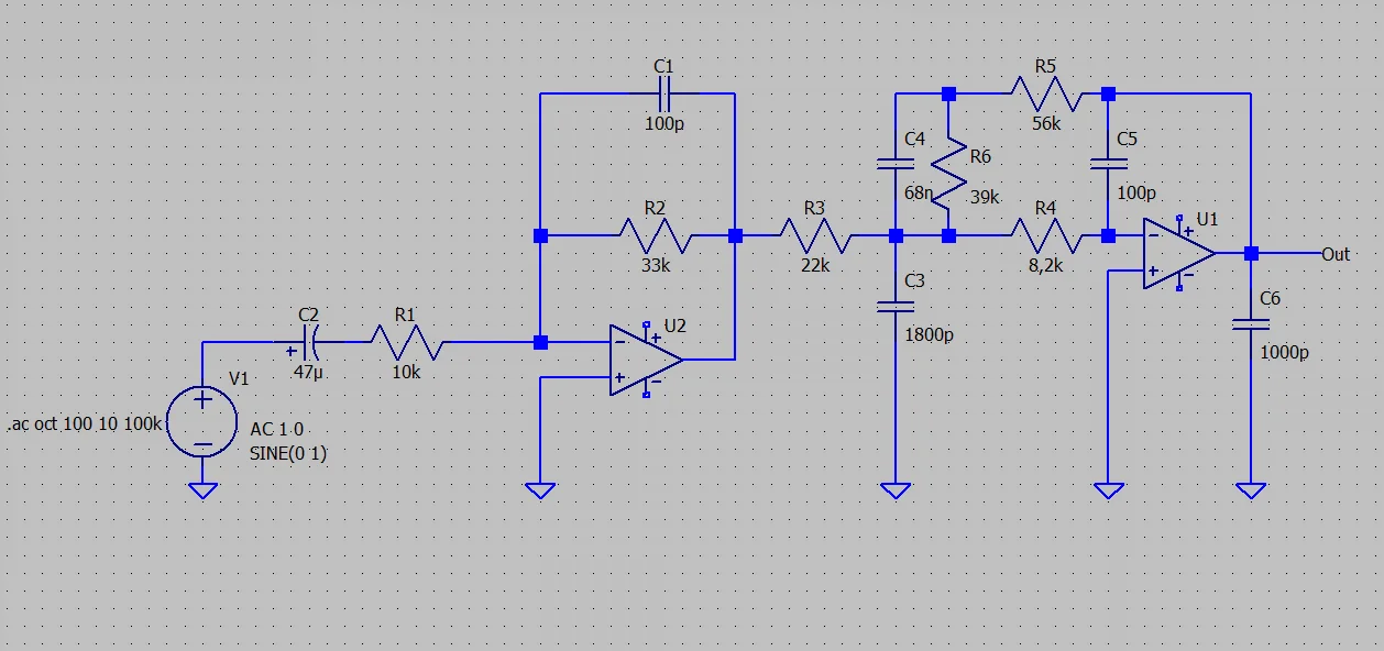

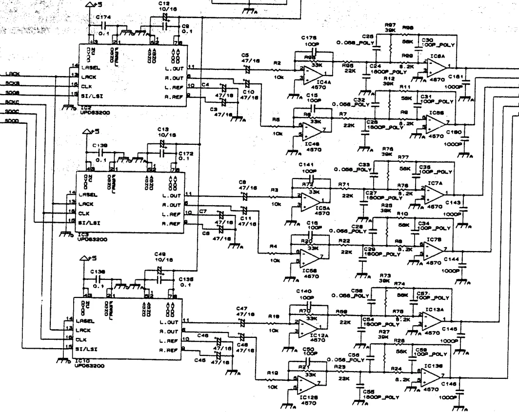

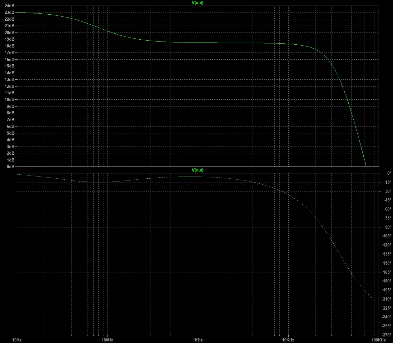

Hab mir mal die Schaltung des JV-1080 angeschaut.
Nach den DA-Wandlern kommt nochmal eine analoge Verstärkerstufe mit je 2 OpAmps (6fach vorhanden, für jeden Ausgang identisch ausgelegt).
Diese analogen Verstärkerstufen sind alles andere als linear ausgelegt.
Ich habe die Schaltung mal mit LTspice simuliert, da zeigen sich folgende Amplituden- und Phasengänge:
Ich nehme an, dass Roland die Softwareversion so emuliert hat, dass die Bassanhebung auch im Modell enthalten ist. Aber genau weiß ich es nicht, und schon gar nicht wie es umgesetzt wurde.

Da macht der HiCut und die Bassanhebung schon Sinn.
Von HiCut würde ich nicht sprechen, bis 10kHz gibt es quasi keinen Abfall (-0,2 dB gegenüber 1kHz), bei 20kHz beträgt der Abfall gerade mal 1 dB, das dürften nur wenige wahrnehmen.
Ah, die untere Darstellung ist Phase und nicht Lautstärke. Falsch geglotzt. :)

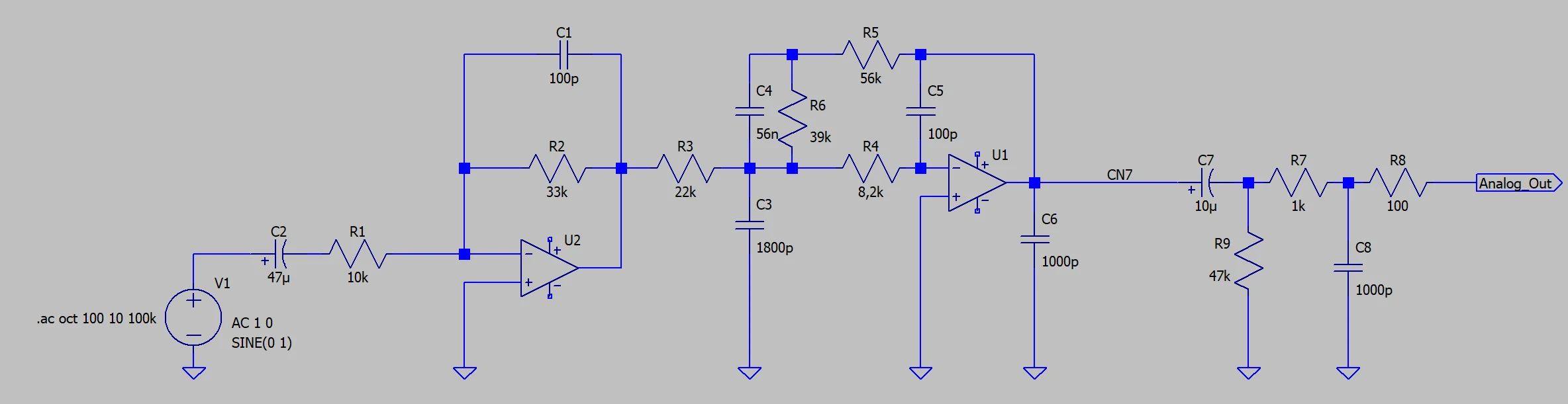

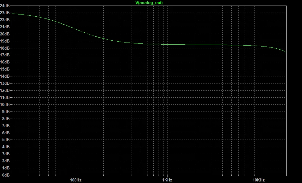

Die Bauteilwerte in den Serviceunterlagen von Roland sind leider nicht gut erkennbar. Nach nochmaligem Hinschauen tendiere ich beim Kondensator C4 (Nummer im LTsipce-Modell) eher zu 56nF statt 68nF. Der Frequenzgang verschiebt sich dadurch leicht, aber nicht erheblich. Diesmal habe ich das Diagramm auf den hörbaren Frequenzbereich skaliert und der Vollständigkeit halber sogar noch die wenigen Bauteile auf der Ausgangsplatine mit eingebaut.
Fest steht, das Roland bei der Hardware den gewünschten Bassdruck bereits fest verdrahtet hat. Man hätte ja auch einen streng linearen Ausgang konzipieren können und dem Anwender die Bassanhebung mittels EQ überlassen können.
Insofern sollte man auch beim Hard- / Softwarevergleich immer kritisch bleiben und die Software nicht generell als schwächer einstufen.

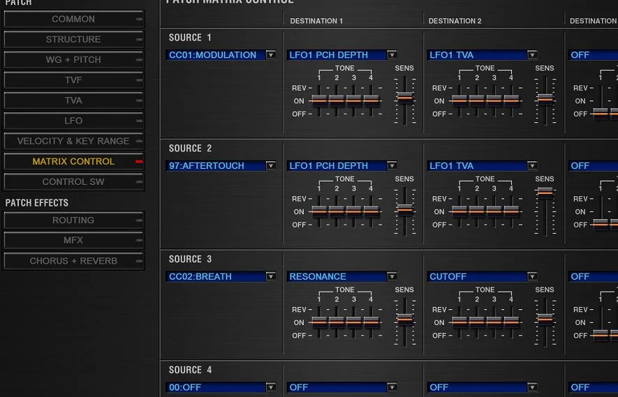

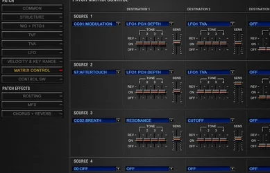

Was die Modulationen angeht, so klingen einige Sounds total schräg man muss
in der "Source 2" die Sense unter Destination 1 für´n Pitch etwas runterziehen.
Spricht für eine Fehlinterpretation bzw fehlerhaften Übertragung der Patches.

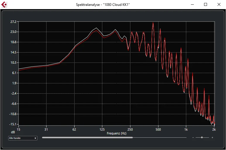

Habe nochmal nachgeschraubt. Was meint ihr?
Ja, auch nach der Spektralanalyse von Cubase bist Du mit er letzten Version (KK2) recht nahe an der Hardware.
In den folgenden Bildern ist der Bereich oberhalb 2kHz abgeschnitten, um die Pegelunterschiede im Bassbereich deutlicher sehen zu können. (Aufpassen: Die y-Achsen sind von Cubase automatisch, und damit nicht identisch skaliert!)
Hier die beiden Files von Post #36. Dass der Bereich <200 Hz in der Cloudversion dünner rüberkommt, sieht man deutlich.
Hier die erste Version von @Knastkaffee_309 hat noch zu viel Bass bekommen.
Die zweite Version ist am nächsten am Original.
