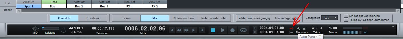

eine Frage: Gibt es in Studio ONe die Möglichkeit, in einem Loop Punch in und Punch Out zu integrieren?
Bspw. Man hat einen Loop über die Takte 1-10, und möchte nur zwischen den Takten 3-8 aufnehmen. Die Takte 1-3 und 8-10 gelten nur dem ein-/ausgrooven.
Ich sehe in den Turorials zwar die Möglichkeit mit dem Preroll (wie in Cubase), aber sobald der Cursor wieder von vorne anfängt, dann beginnt er beim Loop, und nicht bei den eingestellten Werten des Prerolls. Das ist in Cubase schon suboptimal.
Also, gesucht ist eine Funktion wie sie Logic, Sonar und Samplitude bieten.
Geht das ?

MIt dem autopunch ist mir soweit klar, nur was ich meine ist folgendes:
Ich habe eine Sequenz zwischen Takt 3-8 die ich neu aufnehmen möchte.
Der Playback Loop soll aber von Takt 1-10 gehen (ein-/ausgrooven)
IN Studio One habe ich aber nur einen Loop, in dem ich autopunch nutzen kann.
Ich möchte aber vor und nach der Aufnahme jeweils zwei Takte hören.
Für diesen Zweck hat ja Logic bspw. einen Playback Loop und einen Recordingloop.
Samplitude kann innerhalb des Loops bspw. Punch in und Punch Out Marker einsetzen.
siehe da ->Orangener Teil ist der Playback-Loop, Aufnahme findet nur zwischen Punch in und Punch Out statt, die Wiedergabe läuft aber über den ganzen orangenen Bereich.

nein
