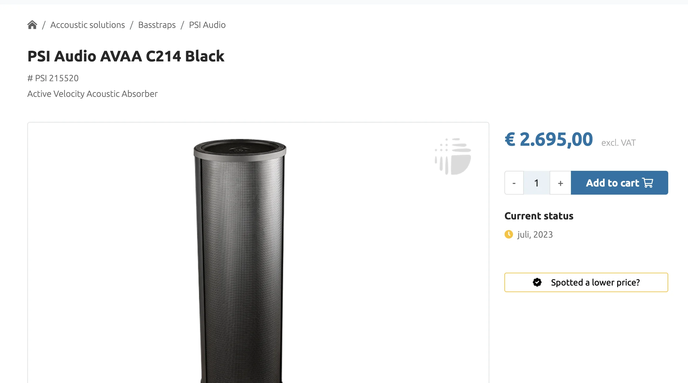

also der Preis scheint ja schon mal mega stramm zu sein..!! Über 3K für eine Stange.. man kann's auch übertreiben.. Zrzut ekranu 2023-04-28 o 19.54.38.webp
Sind die nich 'n bissel klein, um die ganze Ecke abzudecken?
