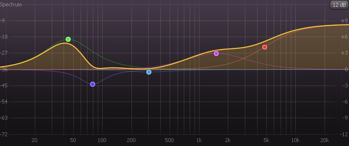

auf der summe ist ein stereo enhancer, ein eq (siehe anhang) und 2x sonnox limiter drauf. beim limiter habe ich die enhance funktion genutzt um den sound etwas lauter zu machen. der zweite limiter dient dann lediglich noch zum begrenzen auf 0 db.
ich hoffe, das war ein wenig hilfreich.

Was mich noch interessieren würde: wieviel Lautheit holst du normalerweise noch aus dem Summensignal raus? Was ich (leider erst in letzter Zeit) gelernt habe, ist es für optimale Lautheit wichtig, dass man schon vorher den Mix extrem gut ausbalanciert, denn je unausgeglichener der Mix ist, desto weniger kann man in der Summe mit einem Maximizer oder Compressor noch was rausholen, ohne dass alles kaputtgepumpt wird...

also, kann sein dass ich es mit dem master eq leicht übertrieben habe. da gibt es sicher noch entwicklungspotential nach oben.

also das stimmt, der mix sollte möglichst klar sein um dann auf der summe die lautheit zu erhöhen.
zur lautheit:ich hatte glaub ich einen rmx von -8 bis -7... bin aber nicht ganz sicher . ich schau morgen mal nach. ich hab die einzelnen tracks meist bissl leiser und mache die lautheit dann durch den limiter auf der summe. so kommt das signal ohne peaks in den masterkanal.

- Der Mix ist bissl Badewanne. Also Viel Bass, viel Höhen, wenig Mitten.
hey, das stand eben aber noch nicht da, oder?
Wenn du 6-9 db in der Summe anheben musst stimmt etwas am Mix nicht :)
Man hört diese Bassanhebung z.B. sehr gut beim Dropdown und bei Bassbewegungen.
danke euch allen. ich werde zukünftig versuchen, die eq einstellungen schon im mixing einzubringen und nicht erst auf dem master so stark zu eq'en.

Es fehlen höhen im Song, du hast zwar versucht durch Boosten diese herbeizuzaubern, aber was nicht da ist kann man nicht anheben, deswegen klingt das auch so billig alles.
lg..
Enhancer nehmen einem Sound den Druck, würde ich nicht auf die Summe packen.
Dann mach dir klar, welche Instrumente die Höhen bilden im Song, welche die unteren Höhen, Pegel die passend schon kannst du das Band im Master Eq abschalten.
Das gleiche machst du mit dem Bassbereich, was soll den Bassbereich füllen, was den oberen und was die Mitten, pegel es und schon kannst du alle Bänder im Master Eq ausschalten.

Klingt auf den ersten Höreindruck echt nicht schlecht. Wie aber schon bemängelt wurde wäre ich auch mit Enhancern auf der Masterspur seeeeehr vorsichtig, dann lieber im Mix schon richtig pannen und da ggf. Instrumente doppeln und dadurch breit machen.
Erschreckend finde ich aber definitiv, dass du im Master EQ einen Höhenboost von +8dB vornehmen musstest. Auch wundert es mich, dass es keinen Lowshelf zum unteren Ende hin gibt.

also der enhancer im oxford ist wirklich so minimal vom höreindruck macht der nix kaputt an druck.
ich kann ja nochmal versuchen, ob ich das eqing außerhalb der summe besser geregelt bekomme. aber ist das nicht egal, ob ichs im mixing oder aufm master kanal mache. es bleibt doch das gleiche: wie lacunaflow sagt, wo nichts ist, kann auch nichts geboostet werden. aber ich teile diese einschätzung nicht, weil ich finde der mix ist wirklich sehr höhenbetont und schön crisp.
