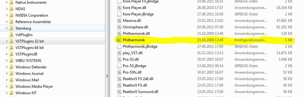

Gut beobachtet! Die Erklärung: es ist der zweite Installationsversuch. Am ersten Mal war es in meinem gemeinsamen VST-Ordner (c:\VSTPlugins\Miroslav\... installiert. Da es nicht funktionierte, liess ich es in den vorgeschlagenen Default Ordner installieren. Gebracht hat es nichts.
Ich finde die von Dir erwähnte ini-Datei nirgendwo. Hier ist das Verzeichnis:

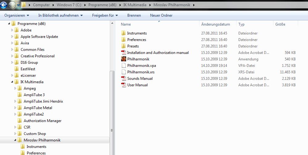

So sieht es bei mir aus nach der Installation.
1.Screenshot: Der Plugin-Ordner mit der ini-Datei.Gelb gemarkert.
2.Screenshot: Der Programmordner.

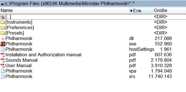

Erstmal vielen Dank für Deine Mühe.
Was mir gleich aufgefallen ist:
Zahlreiche Dateien sind nicht identisch.
Beispiel:
------- -------------- Deine Version --------- ------ Meine Version
Philharmonik.dll : 120 kB ------------------ ---- 217.088 kB
Philharmonik.xrs : 11.465 kB ------------------ 11.740.143 kB
User Manual : 3.819 kB ----------------------- 3.910.328 kB
Ich werde die von Insane beschriebene Methode testen und über das Ergebnis berichten.

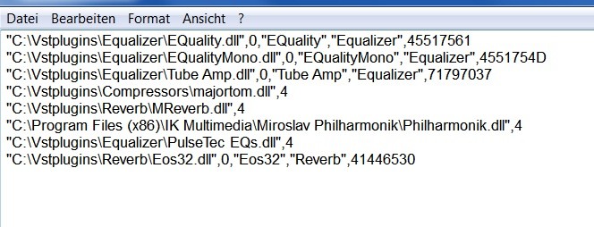

Plugins.ini öffnen einem Texteditor:
Die eingetragene "4" am Ende des MP-Eintrags in "1" ändern.
Dann ändert SAM den Eintrag so ab: (Ausschnitt der Datei)
"C:\Vstplugins\Equalizer\Tube Amp.dll",0,"Tube Amp","Equalizer",71797037
"C:\Vstplugins\MiroslavPhilharmonik\Philharmonik.dll",1,"philharmonik","MiroslavPhilharmonik",50483130

und wie bist Du darauf gekommen die 4 in eine 1 zu ändern?
Ich habe den Aufbau der anderen VST-Intrument-Einträge untersucht; alle enden mit "1"
abgelehnte VST-Plugins Einträge enden mit "4"
