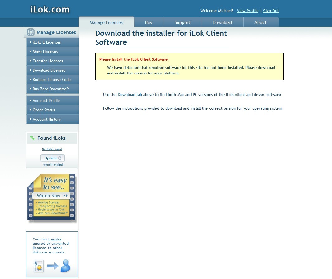

Hallo Leute. Ich habe mir das MPX Native Reverb gekauft und bekomme es einfach lizenztechnisch nicht zum Laufen. iLok ist in der Systemsteuerung einwandfrei installiert und auch alle EWQL-Sounds laufen (einen Stick für Cubase habe ich auch, aber ich denke, das ist ein anderer, oder?).
Bei iLoc.com konnte ich meine Lizenz auch einwandfrei eingeben. Beim Versuch der Seite aber, die Daten auf den Stick zu schrieben kommt immer eine Fehlermeldung. Ich solle die Software installieren, was ich aber mehrmals tat.
Woran könnte es liegen?

vieleicht
bei win7 das mal als administrator ausfuehren wegen schreibrechte.
lg
Nutzt du den Firefox? Falls ja, probiere es mal mit dem IE.
Ich habe Win764Bit und bin Admin. Ich habe es mit Chrome und IE probiert. Nichts hilft :-(
Ich hatte vor kurzem auch Probleme mit dem iLok-Account und Firefox :-(
Mit dem IE hat es dann geklappt - und der neuen Treibersoftware . . .
Beide? :)
Dodo hat Recht. Der Firerfox macht gern Probleme. Verauchs mal mit dem IE.
Viel Glück.
...und zwar mit dem IE in der 32bit-Version.
Ahhhh.... OK! Ok, ich habs mit der 64er versucht.
Ahhhhhhhhhhhhhhhhh!!!!!!!!!!!!!!!!!!!! Genau das wars!!! Das ist ja ein WITZ!!!!
An Euch alle aber Tausend Dank!!!! Werde gleich mal an Lexicon schreiben.
