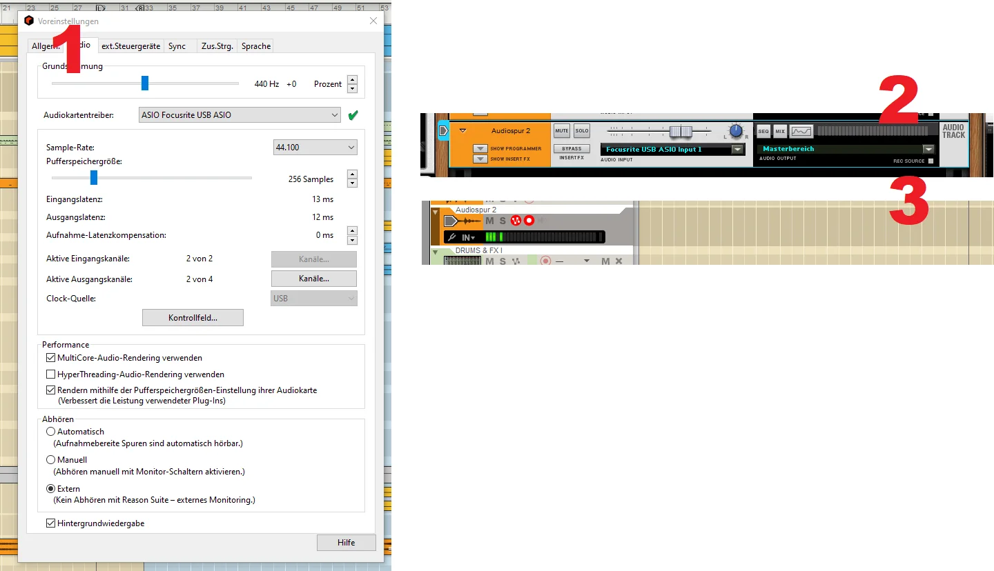

In den Voreinstellungen den entsprechenden Treiber auswählen (1)
Im Rack eine Audiospur erstellen und selbige mit eben diesem Treiber füttern (2)
Sprichst du nun zB in dein Mikro (oder schickst ein anderes signal durch), kommt es in Reason an (3)

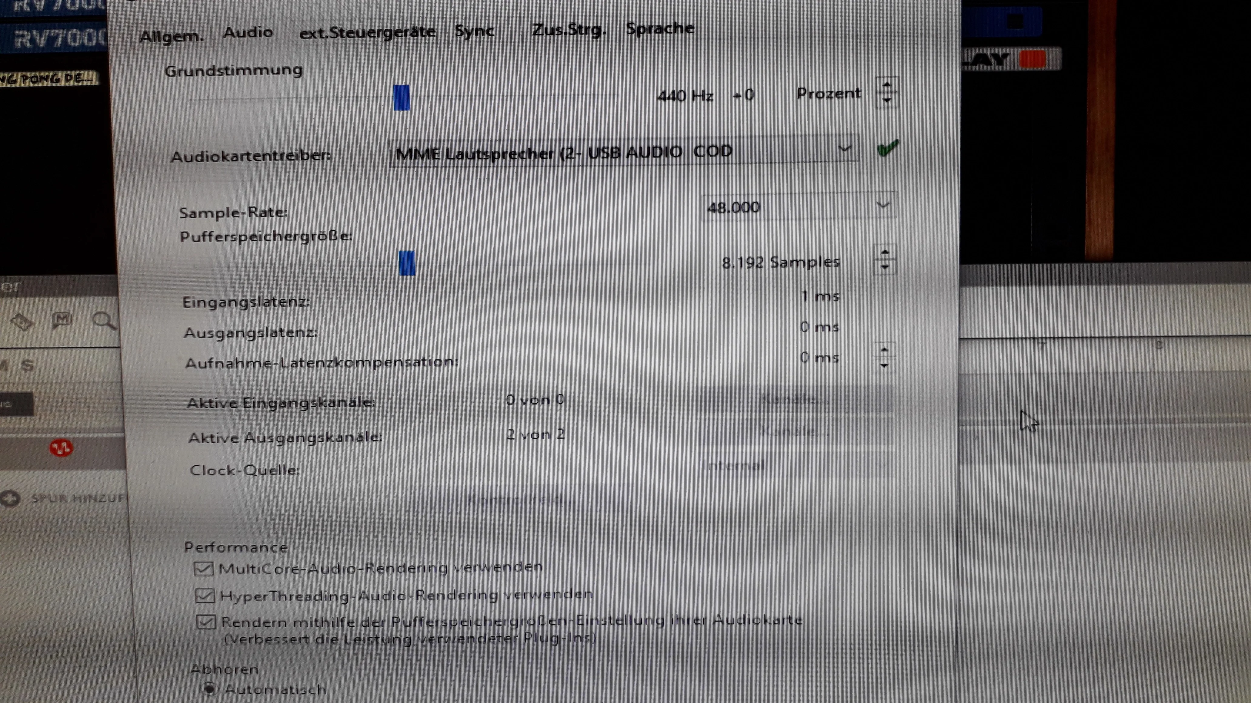

Danke!Ich hab das so gemacht wie du aber mein problem ist mir wird kein input angezeigt!

Mach vielleicht mal ein paae Screenshots. Dann werden wir das schon herausfinden

Das ist schon mal nicht der Asiotreiber...

Ach stimmt jetzt gehts Danje

Ja, so isses. Falscher Treiber...
Übrigens: du hast Hyperthreading angehakt. Das kann zu Problemen führen. Falls deine Kiste performancetechnisch nicht am Anschlag läuft, würde ich diese Option deaktivieren. Außerdem steht bei dir eine Samplerate von 48KHz drin. Auch das würde ich auf 44,1KHz herunterschrauben. Auch diese Einstellung kann so zu Problemen führen.
