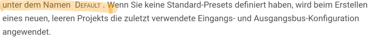

Erkläre mir, was hier steht:
Das bedeutet: Erstelle ich ein leeres Projekt (und speichere es von mir aus) und ändere die Einstellungen in den Audioverbindungen, dann müssten eben genau diese Einstellungen ("zuletzt verwendete Eingangs- und Ausgangsbus-Konfiguration") wieder geladen werden, wenn ich ein neues, leeres Projekt (und so steht es oben) erstelle und kein Standard-Preset vorhanden ist. Tut es das? Nein.
