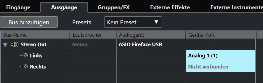

ich werde noch verrückt hier. Gestern habe ich gemerkt, dass irgendetwas seltsam klingt und keine Balance hat. Zum Beispiel habe ich gehört, dass Kicks links lauter sind, obwohl sie mono sind. Zuerst dachte ich, dass es die Monitore sind. Nein, daran liegt es nicht. Ich nutze den Control-Room, und dort ist alles richtig konfiguriert. Aber: Cubase aktiviert mir immer den linken Geräte-Port "Analog 1" am Fireface UCX. Klar, der wird natürlich zusätzlich zu allen im CR konfig. Ausgängen ausgegeben, weshalb sich die linke Seite aufsummiert.
Problem: Deaktiviere ich diesen linken Geräteport in den Ausgängen der Audioverbindungen, ist er beim nächsten Start von Cubase wieder aktiviert.
Für mich kein logisches Verhalten. So eine Einstellung sollte doch persistent sein?

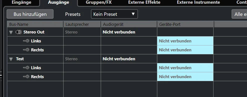

Wenn ich z.B. einen weiteren Test-Ausgang anlege, ist auch dieser beim nächsten Start nicht mehr vorhanden, sondern wieder ein Ausgang, bei dem der linke Geräte-Port Analog 1 aktiviert ist.
Jemand eine Idee, woran das liegt?

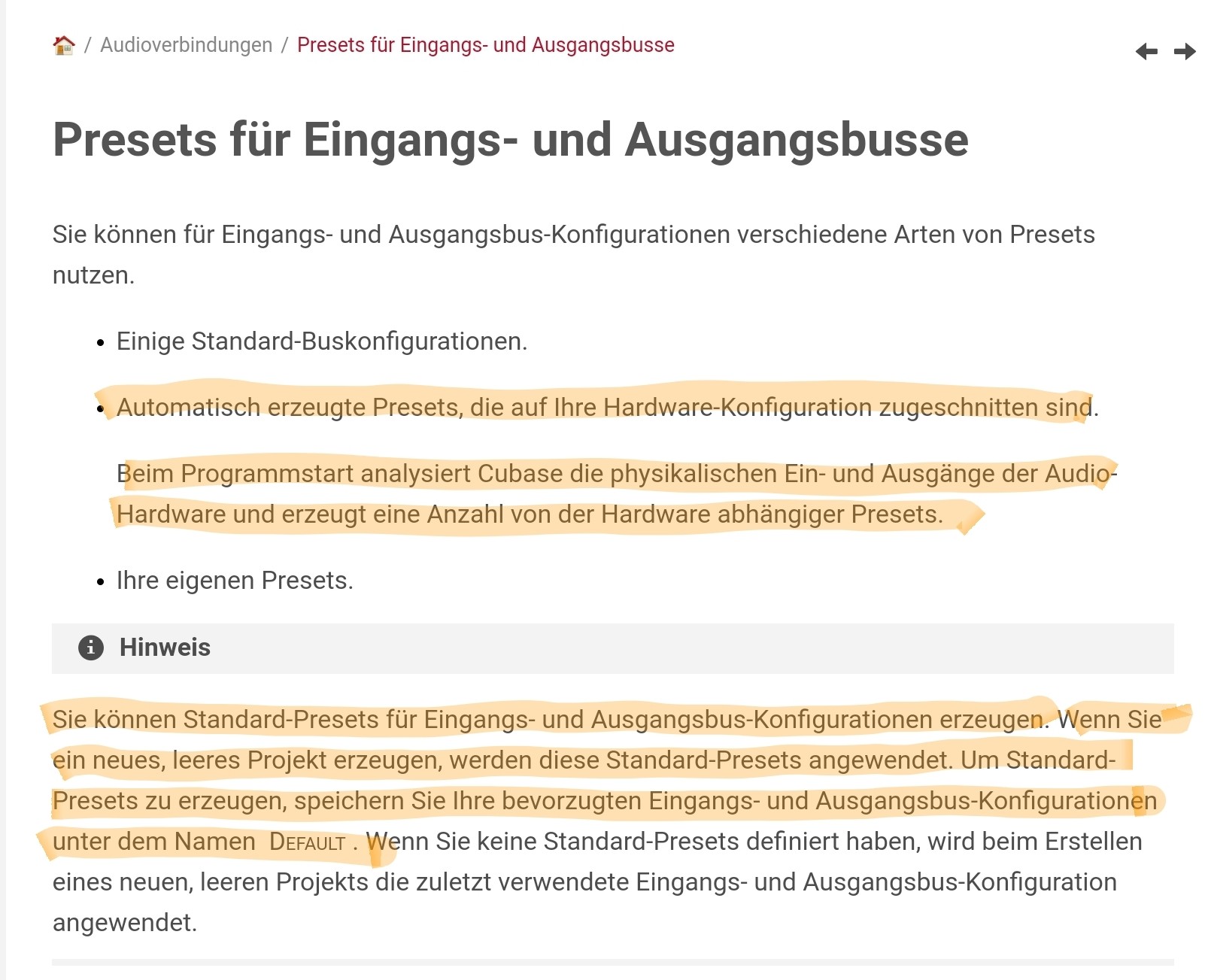

Lies mal den letzten Satz bei Hinweisen (den du nicht markiert hast).
Oben steht auch nur, es werden hardwarespezifische PRESETS beim Start angelegt. NICHT ausgewählt oder aktiviert.

Und genau das tut Cubase 11 bei mir nicht, und es ist sehr unglücklich in der Doku formuliert. Es geht nämlich nicht darum, was zuletzt verwendet wurde, sondern was Cubase zuletzt konfiguriert hat. Wenn ich das jetzt ändere, ist es beim nächsten Start wieder verschwunden, und AN1 ist wieder aktiviert. Fix bleibt es nur, wenn ich "DEFAULT" als Preset verwende.
