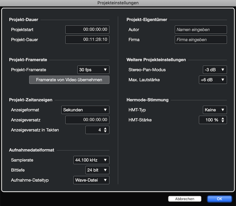

Das CubaseProjekt sollte in 48 kHz laufen (Projekteinstellungen).

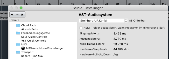

Dann prüfen, Studio-->Studioeinstellungen
Da muss der ASIO Treiber des Soundcraft gewählt sein und auch da muss 48 kHz eingestellt werden.

Dankeschön für die ausführliche Anleitung, es ist aber alles auf 48000kHz gestellt, soweit war ich gestern leider auch schon.
Irgendwo hängt der Fehler hinten raus beim exportieren der Spur
Ist alles auf 48000kHz gestellt, soweit war ich gestern leider auch schon.

Ich würde mal genau gucken welchen Asio Treiber sich Cubase genommen hat. Bitte nicht den "generischen Asio Treiber" oder sowas, weil das kann sich merkwürdige Einstellungen von Windows holen, hat mit dem Asio-Treiber für die betreffende Soundkarte aber nichts zu tun. Passiert auch, wie RudeRudi schon gesagt hat, welcher Asio Treiber steht im Cubase ?
Soundcraft Asio Treiber, der passt schon...
