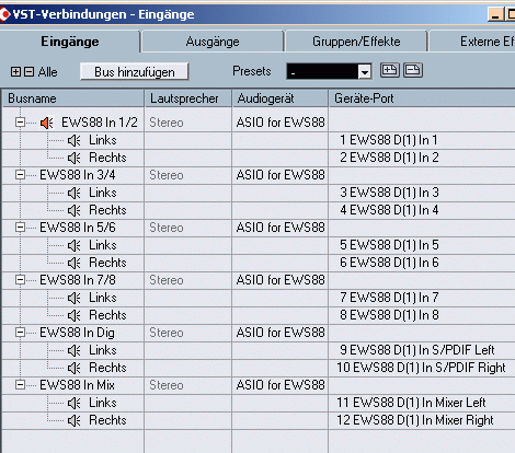

Die "Stripes" der EMU 1212m (die kenne ich leider nicht) sollte Cubase SX3 in den [g=77]VST[/g]-Verbindungen/Eingänge anzeigen und auch nutzen können.
Allerdings zeigt Cubase in diesem Menü bei einem neuen Projekt zunächst immer nur einen sogenannten "Eingangsbus" an - weitere vorhandene Eingangsbusse müssen darum zunächst über "[g=183]Bus[/g] hinzufügen" konfiguriert werden, bis alle verfügbaren Eingänge angezeigt werden.
Nach dem Erstellen sollte man die Eingangsbusse sinnvoll umbenennen (siehe Mauspfeil im unteren Bild).
Bei meiner Terratec EWS88D (mit 1x [g=131]ADAT[/g] In/Out) sieht das anschließend so aus:
In 1-8 sind dabei die 8 [g=131]ADAT[/g]-Eingangskanäle.
Man kann natürlich alternativ 8 Mono-Busse erstellen, wenn das sinnvoller ist (oder 2 Stereo-Busse + 4 Mono-Busse etc.).
Die verfügbaren Ausgangsbusse müssen natürlich ebenfalls erst auf die gleiche Art eingerichtet werden. Der "Auditionbus", den Cubase zum Abhören/Vorhören von Spuren verwenden soll, muß außerdem noch konfiguriert werden.

erstmal vielen Dank für die Antwort. Wenn ich Dich richtig verstehe muss ich die Busse im in den Eingängen selber anlegen und dann routen ?
DAs hatte ich versucht aber Cubase hat mir die möglichkeit einen [g=131]ADAT[/g] Kanal zu wählen nicht angeboten.
Cubase erkennt die Stripes leider nicht bzw. zeigt sie nicht an. Auch ein Neustart des Rechners oder der [g=3]DSP[/g] Konsole bringt keine Besserung.

Vielen lieben Dank für Deine Mühe.:) Die Handbücher und Tutorials bin ich auch nochmal durchgegangen. Es gibt sogar ein extra Tutorail für Cubase. Aber leider gab es damit auch keine Verbesserung. Es ist aber jetzt so, dass wenn ich die Stripes vorher anlege zumindest Cubase diese erkennt und mir zur Auswahl anbietet.

wenn du die [g=131]adat[/g]-funktion erst später aktiviert hast, dann mußt du uU die eingangskanäle, die cubase generell kennt/zuläßt rücksetzen!
gestern mit meiner 1212m ausprobiert, war so
@ kickback
vielen Dank für den Tip. Hatte ich gestern abend ausprobiert (als ich versucht habe den anderen Fehler zu beheben :? ) und funktioniert. Habe erst die Karte eingestellt und dann in Cubase nachgezogen. Und siehe da, ich konnte die Kanäle auswählen, als ich neue Busse angelegt habe und auch in der Gerätekonfig selber. :)
