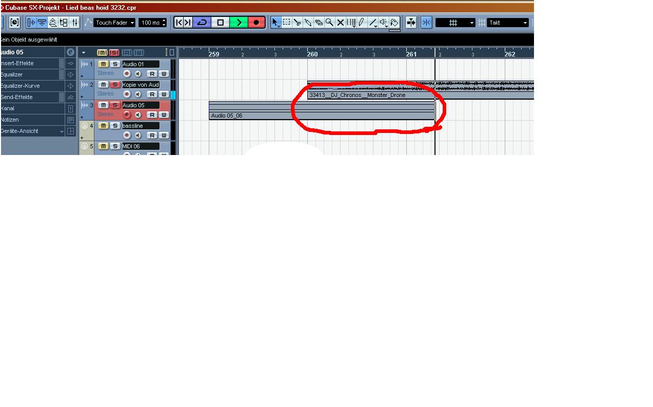

Habe vor kurzem von jemandem gezeigt bekommen, wie man eine Spur mit Effect schnell zu einer Audiodatei kopiert um dann den Effect flexibler zu bearbeiten. Er hat aber gemeint, dass man das nicht mit jeder soundkarte hinbekommt. dazu macht er eine Audiospur zu einer beliebig ausgewählten Spur+effekt. Beide auf solo und bei der neuen leeren audiospur auf rec. gesetzt. Das dann aufnehmend abspielen.
KAnn das sein, dass dass bei meiner soundkarte nicht funktioniert oder hab ich da irgendeine Einstellung verpeilt?
(habe Edirol FA-66 firewire)
Danke!

dazu müßtest du dir den output deiner soundkarte im CP auf einen virtuellen eingang routen und den als input der neuen spur einstellen.
ABER: warum so umständlich?
- du kannst in cubase effekte auch einfach in eine datei hineinrechnen lassen
- du kannst die spur exportieren und im exportdialog angeben, dass das ergebnis gleich wieder importiert werden soll
ok, werd ich versuchen, danke
Warum sollte man etwas für diesen Zweck 2x von Digital nach Analog und wieder zurück wandeln :)
Mache es so wie Kickback es gesagt hat, das ist die übliche Arbeitsweise. Mit der Soundkarte hat das dann auch nichts zu tun weil nichts über die [g=60]Wandler[/g] geht (außer du hättest ein externes Instrument dran).
