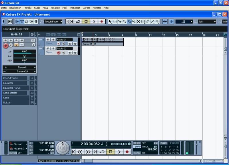

Bei der jeweiligen Spur kann ich nichts auswählen da steht bei IN= Stereo in und bei OUT: Stereo out ... bei out kann ich noch wählen zwischen links und rechts.

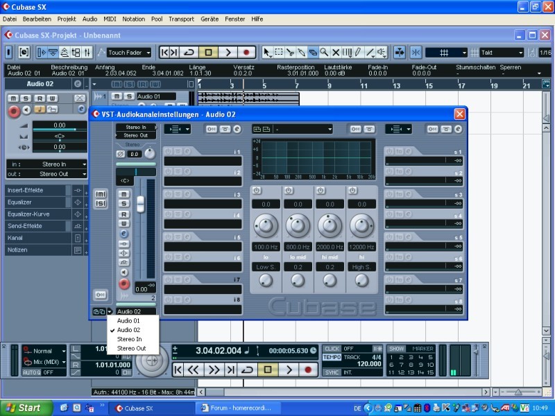

Wenn ich auf das "e" klicke der entsprechenden Spur sehe ich bei den Audiokanaleinstellungen der entsprechenden Spur unten Links die Auswahlmöglichkeiten Audio1, Audio2, Stereo in und Stereo out, egal was ich auswähle auf der Spur auf der ich aufnehmen will, das Signal von der vorhanden Spur wird wieder auf die neue Audio Spur mit aufgenommen.
Öffne mal das Mischpult vom Onboardsound, klicke auf Optionen/Eigenschaften und wähle dort Aufnahme aus. Evtl. mußt Du hier den Line-In für die Aufnahme aktivieren anstelle des Summenausgangssignals.

wenn letzteres nicht klappt, dann "geh" mal in cubase bei geräte auf [g=77]VST[/g]-Verbidungen und erstell dir dort einen neuen Eingangsbus, bei dem du den Line-In als Quelle auswählst.
Diesen Eingangsbus wählst du dann da aus, wo im Moment noch "Stereo In" steht.
vielleicht gehts dann...
Vielen Dank an Euch, seid Gestern Abend steht bei den einzelnen Audiospuren komischerweise nicht mehr Stereo-In und Stereo-Out sondern als Routing "In 1 L" und als Ausgang "[g=183]Bus[/g] 1".
Soweit ich weiß habe ich nichts verstellt, habe testweise kein leeres Projekt gewählt sondern das "Default 24 Track Audio Recorder" Projekt und jetzt funktioniert alles wie es soll, egal ob leeres Projekt oder diese vorgegebenen Standards, es wird nichts mehr von anderen Spuren überspielt.
