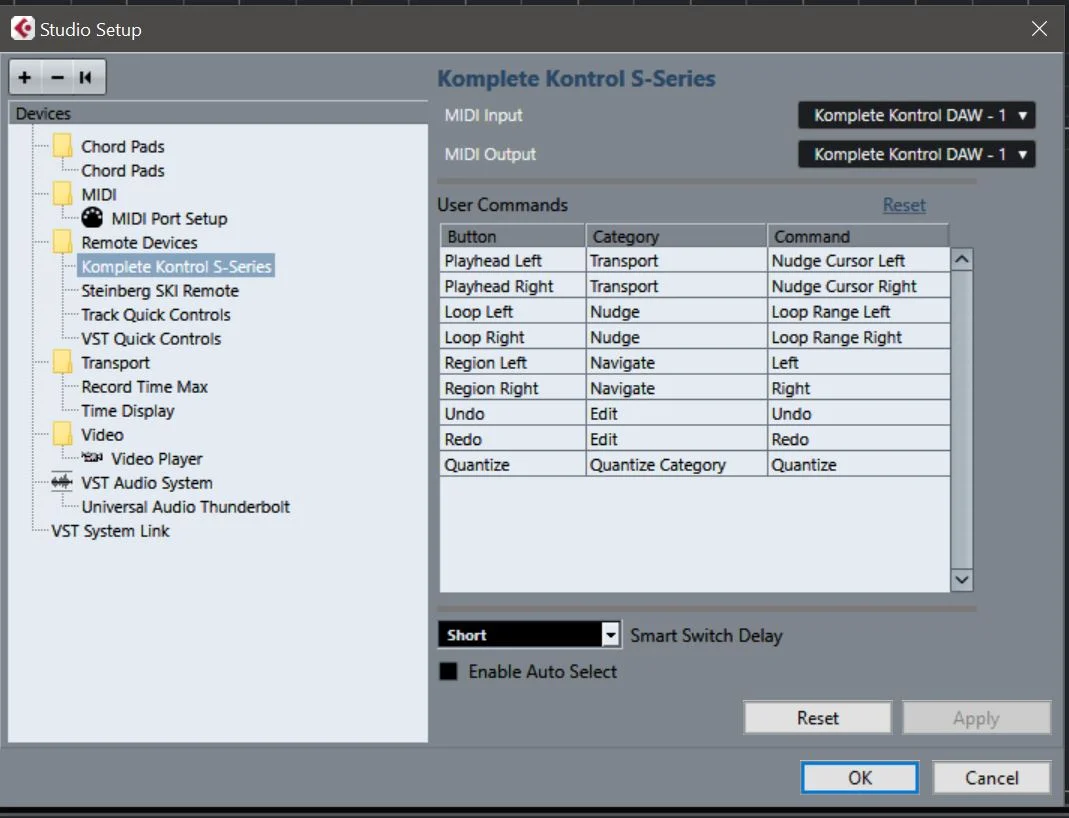

Hi @ all,
Seit dem Update von Cubase auf Version 10.0.20 funktioniert die Host Integration von NI KK MK2 nicht mehr in Cubase. Ich habe Komplete Kontrol MK2 neu installiert & Treiber neu installiert.
Unter Studio Setup habe ich auch die richtigen Einstellungen (siehe Screenshot) und die Tasten leuchten bei mir in KK. Aber wenn ich kann mit dem Keyboard in Cubase nichts steuern.
Habt Ihr auch Probleme damit? Bzw. irgendwelche Lösungsvorschläge?

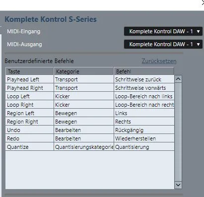

Die DAW-Steuerung funktioniert bei mir in Cubase Pro 10 nach dem Update auf Version 10.0.20 unverändert.
Andere Einstellungen brauchte ich nicht vornehmen. (KK S61 Mk II). Die Studioeinstellungen auf deinem jpg sind identisch mit meinen - bei mir nur in deutsch.
Sonderbar- mit meinem NI KK MK1 funktioniert alles wie immer. Siehe Bild, ist wie Deins nur in Deutsch.
Wenn es auch bei den Mk2s funktioniert wie beim Mandred- könnte es vielleicht sein, dass Dein Windows nicht aktuell ist ?

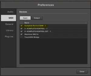

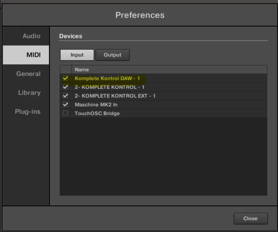

Problem endlich gelöst! :-)
Für diejenigen die nach einer Lösung suchen:
Das Hauptproblem waren die Einstellungen in der KK Software und zwar konnte ich unter Preferences -> MIDI -> Input "Komplete Kontrol DAW - 1" nicht aktivieren. Unter Output war es aber aktiviert. Wichtig: Komplete Kontrol DAW - 1 muss unter Input und Output aktiviert werden (Häkchen gesetzt).
Was ich gemacht habe:
Schritt 1: USB Port vom KK geändert (vtl. gar nicht notwendig)
Schritt 2: NI Maschine USB Kabel entfernt und wieder angesteckt
Schritt 3: KK Software gestartet, dann konnte ich endlich "KK DAW-1" unter MIDI Einstellungen aktivieren (siehe Bild)
Schritt 4: KK Software geschlossen, KK Hardware bleibt aber eingeschaltet und dann Cubase gestartet
Schritt 5: Unter Studio Setup nochmals überprüft ob KK Series hinzugefügt ist und MIDI In/Output auf KK DAW-1 gesetzt ist
Jetzt funktioniert alles wieder!

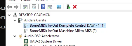

Darf ich hier einhängen? Bei mir wird die KK DAW-1 egal was ich tue nicht angezeigt und somit fällt die DAW Steuerung komplett ins Wasser.
Bin ratlos..
omg ... ich habe direkt von BOMEMIDI (https://www.bome.com/products/bmidi) die Treiber installiert und nun scheint es zu gehen ... ich könnte weinen. Aber erst wenn das 1h lüppt.
