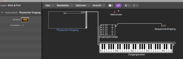

4. Schau mal im Environment:
a) Drücke CMD+8 CMD-0 um das Environment zu öffnen.
b) Wähle links oben bei Layer "Klick & Port" aus.
c) Jetzt siehst du u.A. ein Keyboard und ein Objekt mit dem Namen "Eingangsanzeige". Siehst du jetzt etwas in der Eingangsanzeige, wenn du auf deinem Keyboard spielst?

Da finde ich auch den Layer und die Abbildung des Tasteninstruments.
Als Eingang wird die M2 angezeigt. Meiner Meinung nach auch richtig.

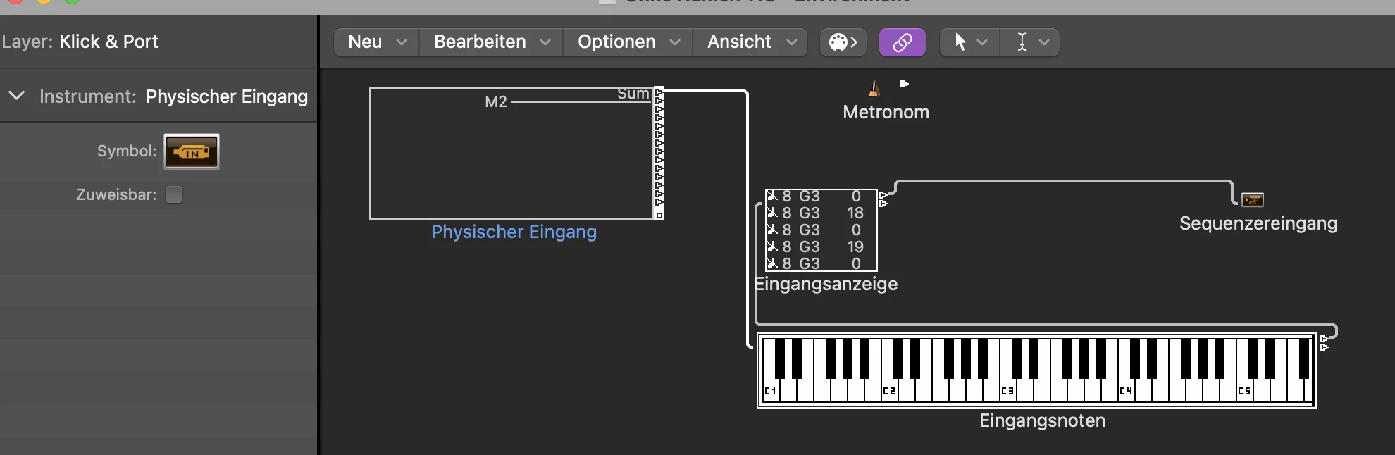

Und hier wird es kurios.
Sobald ich auf dem Bildschirm auf die kleine Tastatur drücke ertönt ein Ton, die Note wird durch Buchstaben und Ziffern angezeigt und das Notensymbol vor den Ziffern ist eindeutig nicht durchgestrichen.
Sobald ich das über den DX7 mache wird die Note als Buchstabe und Ziffer angezeigt, jedoch das Notensymbol davor ist durchgestrichen. Die Tastaturabbildung bleibt unberührt. Also kein Ton.
Mein Fazit: Signal kommt an, wird aber irgendwie in Logic nicht verwurschtelt.

Schau mal Bild mit der durchgestrichenen Note

Mir fällt auf, dass die Noten auf Midikanal 8 ankommen.
Manche Instrumente spielen nur, wenn sie Noten auf Kanal 1 empfangen.
Ich würde das der Einfachheit halber am DX7 umstellen. (Sendekanal auf 1)

Nur mal so nebenbei: Die durchgestrichenen Noten sind Note-Off Befehle. Irgendwas scheint da am DX nicht sauber zu ticken - denn die Note-Offs kommen ja durch.
