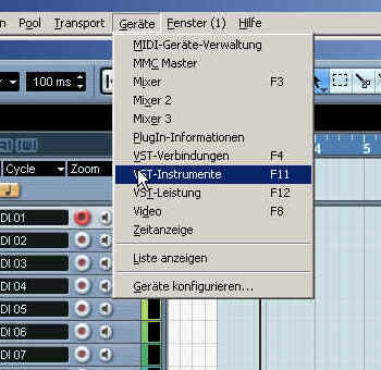

Hier der Umgang mit Drum-[g=89]VSTi[/g]´s in Cubase Sx 3 im Schnelldurchlauf:
- Erzeuge ein leeres Projekt mit [g=32]Midi[/g]-Spuren.
- Aktiviere die erste Spur.
- Öffne das Fenster mit den [g=77]VST[/g]-Instrumenten:

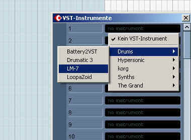

- Klicke auf das dunkle Feld rechts neben der 1 und wähle als Instrument LM-7:

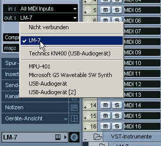

- Links im Hauptfenster klickst Du auf "Nicht verbunden" und wählst dort auch LM-7 aus:

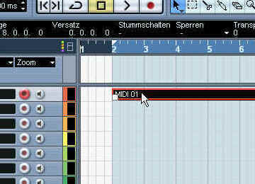

- Doppelklick auf die erste Spur im Transportfeld:
Du hast nun einen leeren [g=32]Midi[/g]-Part.
- Doppelclick auf den Part. Dies öffnet den Key-Editor.

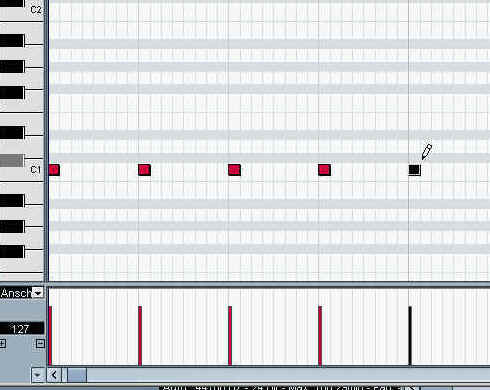

- Mit dem Stift-Werkzeug nun in höhe von C1 (Bassdrum) einige Noten eingeben:
- Auf Start klicken und staunen
