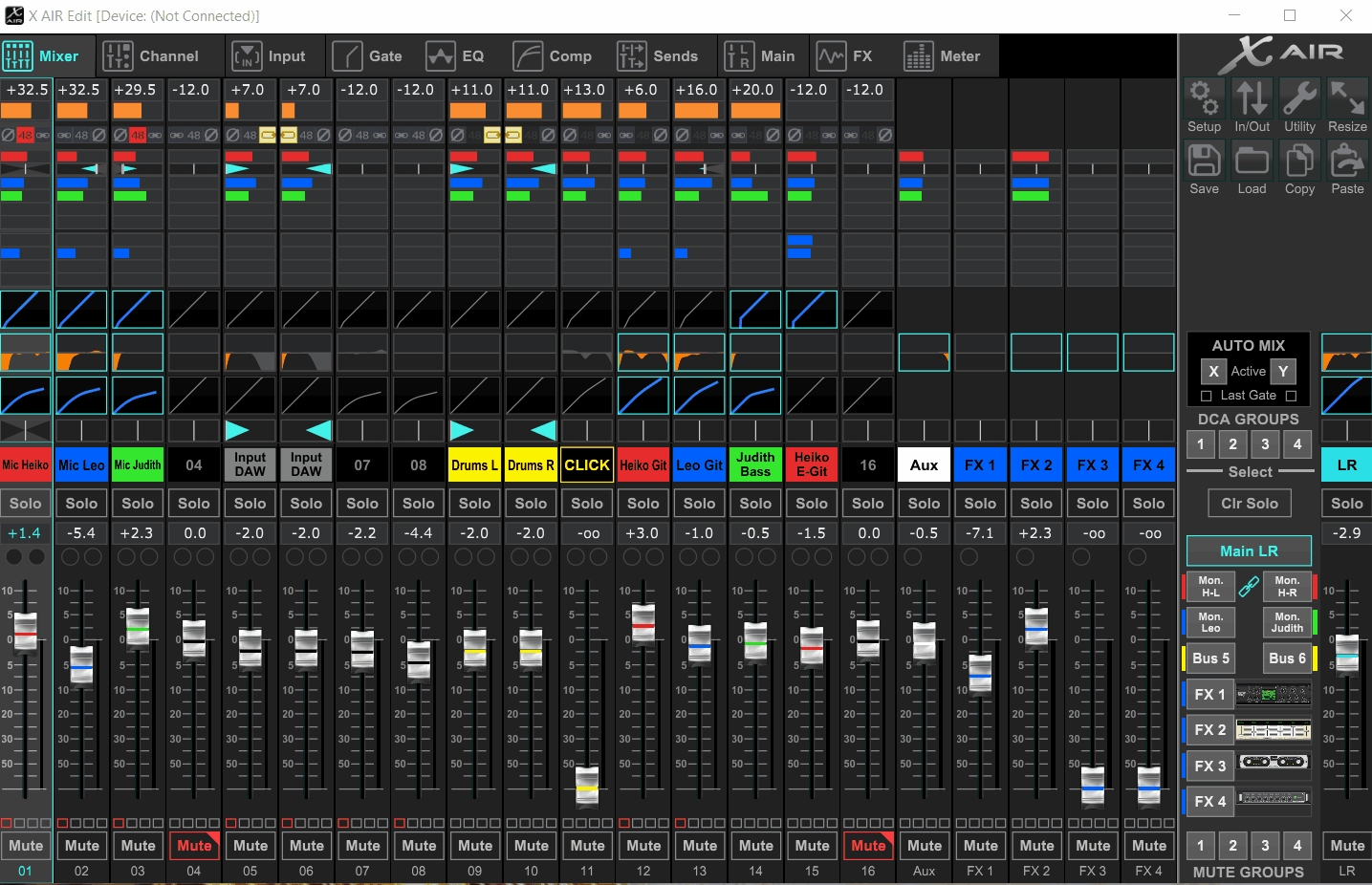

Nun zum Problem: Ein In Ear-System befindet sich im AUX1 und darüber soll eine Click-Spur für den Schlagzeuger laufen. Diesen Clickkanal haben wir über den Bus 1-Fader auf 0 hoch gesetzt - leider wird dieser trotzdem nicht ins IEM gespeist. Erst wenn man den Click-Kanal auch im Main L R ebenfalls auf 0 stellt, kommt das Signal an. Aber der Click soll ja nicht für den Rest der Band über die PA hörbar sein. Habe ich da irgendwas übersehen? Wie kriegt man die Lautstärke unabhängig voneinander?
Du meinst wahrscheinlich BUS1 (denn AUX ist ja der Zuspielerweg). Du musst von BUS1 unter "Channel" rechts Main LR ausschalten. Da ist ein Button. Der Fader muss dann hoch sein, denn ansonsten kommt ja kein Pegel durch.
Ich hoffe, dass ich dein Problem richtig verstehe. Wir hatten das vor kurzem auch und es hat mich sehr verwirrt, vor allem, wenn man normalerweise ohne Anlage probt und alles nur noch über IEM läuft bemerkt man das nicht so leicht.
