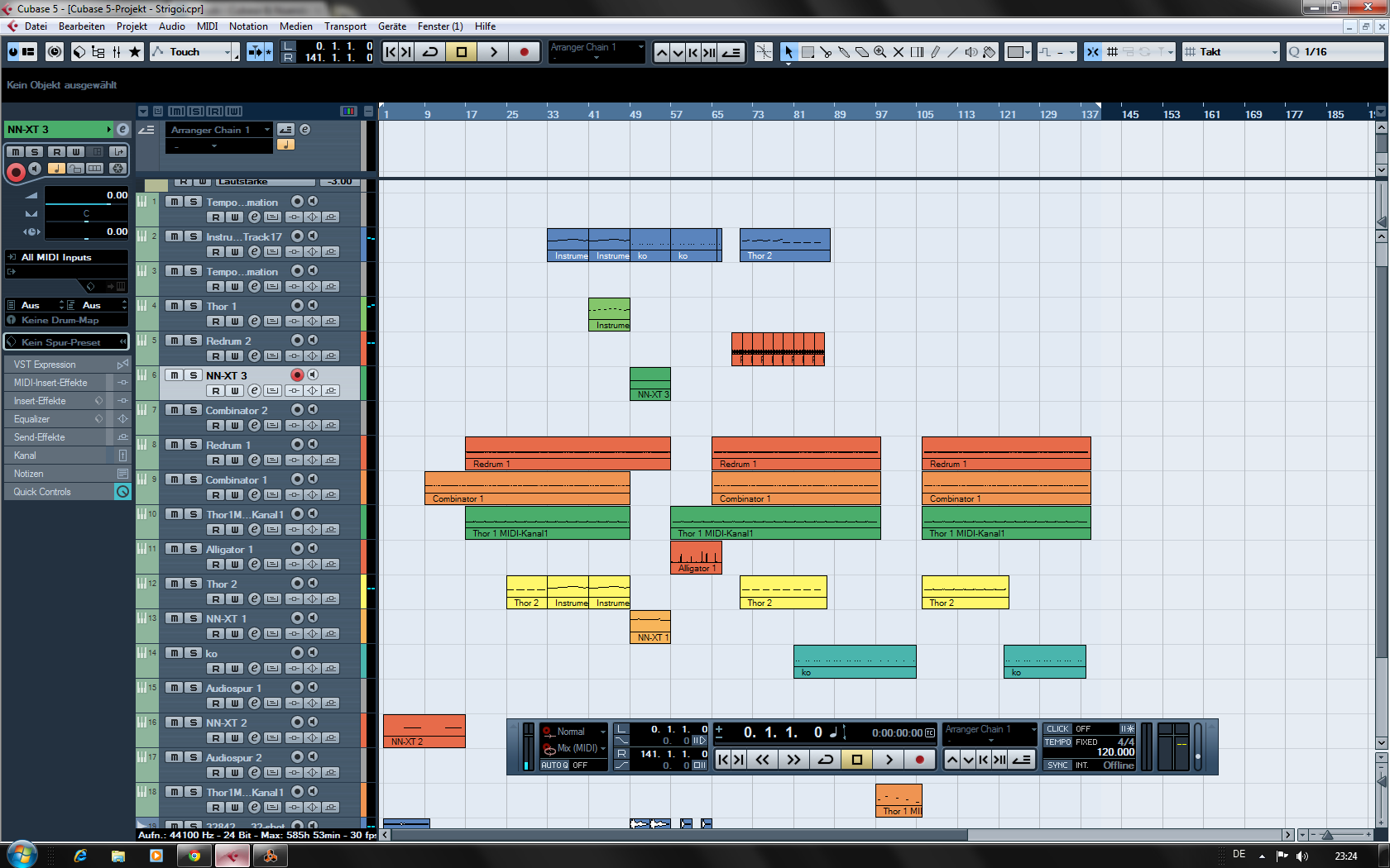

stell doch mal das Projektfenster als Screenshot rein und die Einstellungen der Gerätekonfig
okay geht gleich los

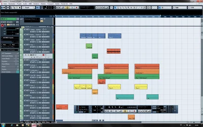

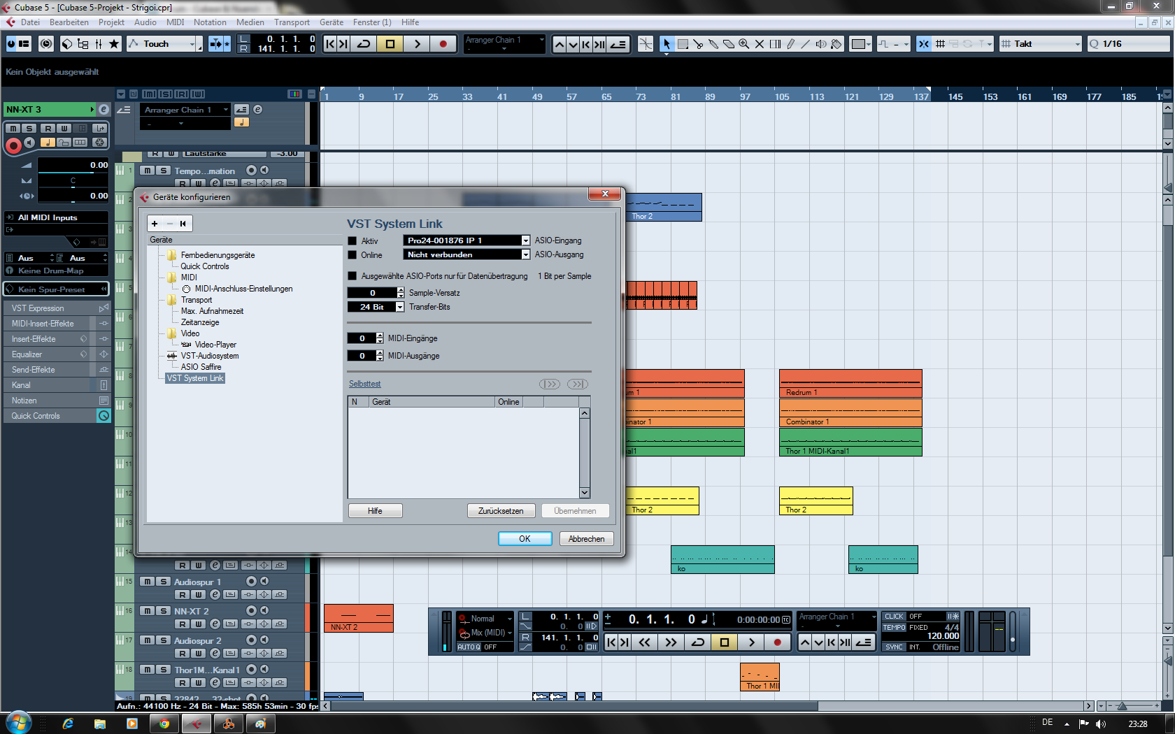

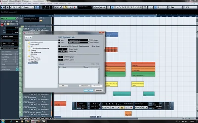

Konfig

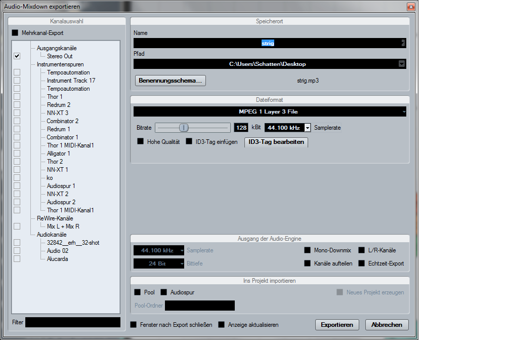

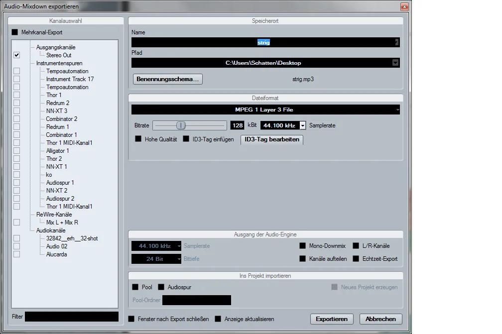

export

also zwei Dinge die mir gleich auffallen:
1. Wieso hast Du VST-Link????? Arbeitest du mi Rechnern übers Netzwerk oder so?
2. Deine eigentliche VST-Spur nn-xt2 ist gar keinem VST-Instrument zugeordnet....
3- direkter mp3-export ...?

Warum ich VST Link hab weiß ich auch nicht.
dann nimm das doch raus....:-o
