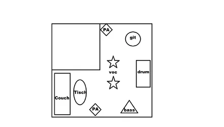

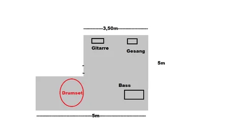

Im Anhang eine Skizze wie in etwa der Proberaum geschnitten ist.
Darin beschrieben wie wir uns momentan aufstellen, aber irgendwie fühlt es sich alsch an.
Der Raum ist leider L-Förmig.
Habt ihr einen Tipp wie die beste "Aufstellung" wäre?

schiebe den bassamp dort wo gesang jetzt steht. stelle die drums vor die git- und bassamp, und die voxanlage dort wo jetzt die bassamp steht, aber mittig zu den drums/amps. gitarrist und bassist dürfen wohl 5m-kabel haben können, so dass sie schön von den drums headbanging betreiben können... ;)
wenn du dich jetzt mitm mikro dort stellst wo die drums stehen (aber nicht ganz tief in den teilraum) und in den raum zu den kollegen guckst, wirst du fast kein bleed von den anderen instrumenten im mikro haben...
Würde es so machen.

@slowhand: so hat der sänger aber immer eine andere soundquelle im rücken, egal wie er sich dreht. bleed und pfeifing vorprogrammiert. ;)
Wie breit ist der linke untere "Zipfel" des Raums?
Schlagzeug in eine Ecke zu packen spart Platz, macht aber die Bassdrum wuchtiger. Würds trotzdem so machen.

Damit der Sänger ohne viel Feedback gut singen kann, sollten die PA Boxen auf ihn zeigen. Dann hat der Rest der Band zwar nicht viel vom Gesang, aber es ist sehr wichtig, dass sich der Sänger gut hört.
Im besten Fall kriegt er noch ne Monitorbox. Wenn der ständig ins Mikro schreien muss, damit überhaupt was kommt, macht das seine Performance (und seine Stimme) kaputt.
Ich würds so machen:
- Drumset in die rechte untere Ecke
- Bassbox und Bassist links nebens Drumset
- Gitarren Amp und Gitarrist in die rechte obere Ecke
- Sänger irgendwo mittendrin
- PA Boxen hinter (über) Schlagzeug und Gitarrenamp, auf Sänger zeigend
- abhängig davon wo die Tür ist in die verbleibenden Ecken Cases, Bags und sonstigen Kram packen ...
- ne Couch in einer Ecke macht sich auch gut als Bassfalle
Hmm ... falls der Schlagzeuger gerne prügelt und sich nach vorn spielt (so wie ich :P ), und dementsprechend der Sänger dagegen ansingt und sich der Rest lauter machen muss, ist die ursprüngliche Position des Sets unten links wohl garnicht verkehrt. Aber nicht zu weit in der Ecke drin, sonst ist er wiederrum zu stark isoliert.
Dann würde ich die Bassbox in die rechte untere Ecke packen, die Gitarrenbox in die rechte obere. Den Sänger dann an die rechte Wand, die PA Boxen unten vors Drumset und in die linke obere Ecke, wiederrum auf den Sänger zeigend.
leute, der sänger hat probleme mitm bleed und gepfeife wenn es laut wird.
er darf in so kleinen räumen deswegen nichts ausser seiner stimme vor dem mikro haben, denkt bitte dran...
Danke euch, wir werden mal die ein oder andere Variante testen am Dienstag
