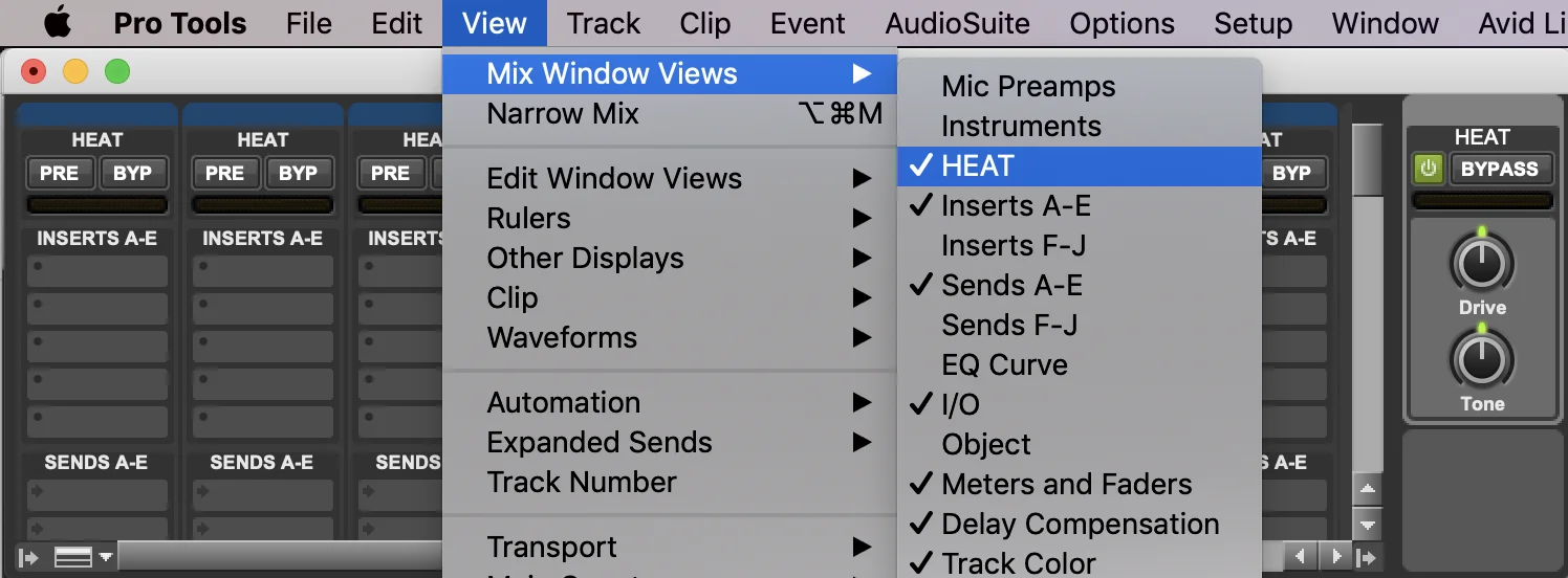

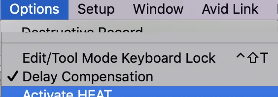

Doch. Meine Jahreslizenz läuft in ein paar Tagen aus, da habe ich jetzt zum Überbrücken eine Monatslizenz reingeschoben. Man kann dort dann im Accout auf der Avid* Seite die 2019.6 laden (ca. 1.9 GB). Man muss noch bei Optionen anhaken, dass HEAT aktiviert werden soll. Intutiv geht anders.

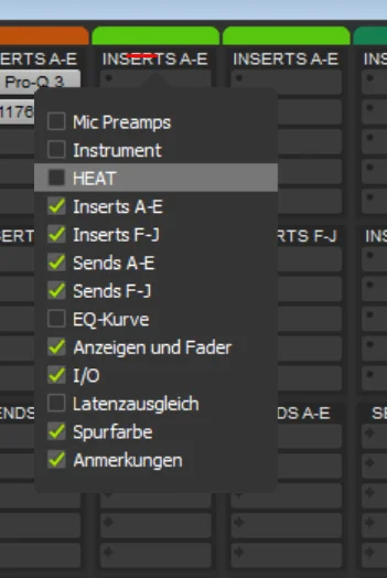

Ach ja, um es zu Regeln muss man in dem Mix-Fenster (und nur im Mix Fenster) wo sich unten links die Scrollbalken treffen einen ganz kleinen Pfeil anklicken. Dieser öffnet dann die zwei Regler für HEAT.

Um an Heat heranzukommen braucht es eine iLok Lizenz auf dem Dongle oder in der iLok Cloud, sonst ist Heat nicht "sichtbar" und vor der 2019.6 in der nativen Version auch nicht nutzbar. Früher lief ja Heat ausschliesslich auf den DSP's der HD Karten, später HDX Karten, dann irgendwann auf Pro Tools HD Software/Ultimate Software und eben jetzt auch in Pro Tools (ohne Ultimate).
Unter Optionen Heat anschalten:

und dann in der Mixer Ansicht anschalten, die Drehregler kann man durch den Pfeil nach rechts am unteren Bildschirmrand aufklappen.
