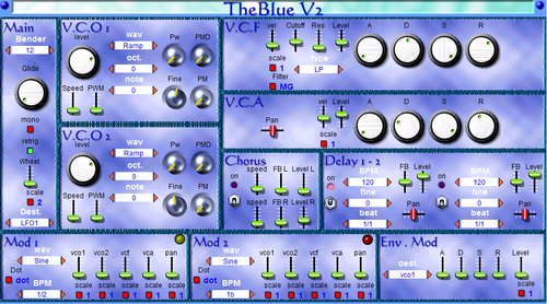

Hier ein Pic des TheBlue:
Kein Menu um was zu laden und das ist nur ein dll, ein dat und ein .fxb file was man in den VST Ordner extrahiert. Es existiert also auch kein Ordner namens presets oder so. Keiner hat oder hatte diese oder verwandte VST´s und kann weiterhelfen?

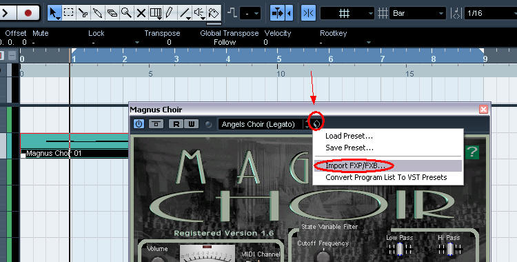

Ich meine, eigentlich ist .fxp/.fxb files laden Sache der DAW (weil's halt nicht die Regel ist dass das VSTs direkt in der GUI anbieten).
Mal willkürlich Cubase hergenommen, z.B. in Reaper funktioniert's ähnlich.
Wenn das alte Windows Logic diese Funktionalität nicht hat (und das VST selbst sie nicht hat), wirst du wohl leider Pech haben, wär jetzt meine Vermutung zumindest.

Genau, eigentlich müsste es die DAW laden wie oben bei dem Cubase Beispiel.

Hat geklappt, ja man muss DAW nutzen dafür, ich war irritiert weil dort nur stand "Logic plugins settings" und es auf Logic internen Plug Ordner verwies. Wenn man aber in anderen Ordner mit Presets navigiert, werden diese .fxb Files zur Auswahl angezeigt! :)
