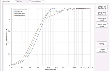

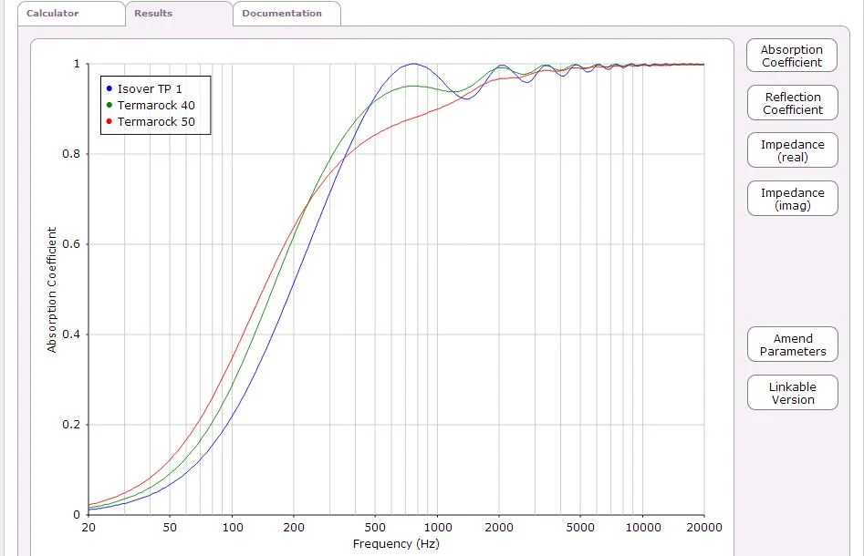

Moin moin,
hier wird ja durchweg Termarock 40/50 als Absorbermaterial für Wand/Deckenabsorber bis 10-15cm empfohlen. Ich habe mal Termarock 40 (>10.000pa*s/m2), Termarock 50 (>16.000pa*s/m2) und Isover TP1 (>5.000pa*s/m2) durch den Multilayer Absorber Calculator (jeweils 10cm Dicke + 2cm Wandabstand) gejagt - mit folgendem Ergebnis (siehe Anhang).
Ich sehe hier im Bereich des Hochtons lediglich marginale Unterschiede. Preislich allerdings kostet mich der Quadratmeter Termarock doppelt so viel, wie TP1 (oder Sonorock).
Mir ist klar, das solche Graphen nur die Theorie widerspiegeln. Deshalb die Frage an diejenigen mit praktischer Erfahrung - ist es das tatsächlich Wert?
Viele Grüße,
Rob
Kurzer Nachtrag:
Bin gerade auf diesen Post von rolanded gestoßen:
https://recording.de/Community/Forum/Recording_und_Studiotechnik/Raumakustik_und_Dämmung/135764/Post_1362033.html
Demnach scheint der Vorzug von Termarock bei geringer Dicke, in einer besseren Absorption im Bassbereich zu liegen. Damit hat sich die Frage erledigt und es bleibt festzuhalten, dass es darauf ankommt, ob man den Bassbereich schon ausreichend behandelt hat. Falls ja, tut es der Theorie zufolge, auch TP1/Sonorock als Seitenabsorber.
Wenn das falsch ist, bitte ich um Berichtigung.
LG
