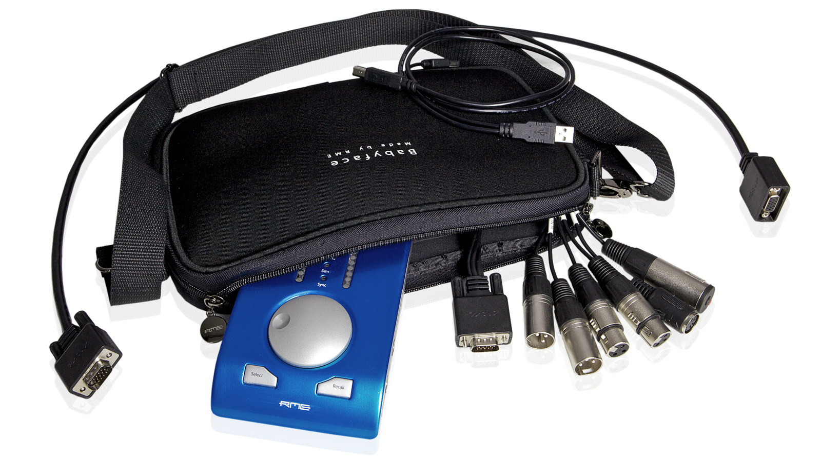

Wo ich aber wieder investieren müsste, da ich mir erst eine Soundkarte anschaffen müsste, die symmetrische Kanäle hat.2 Fliegen mit 1 Klappe zu schlagen ist da sinnvoll, wobei man denke ich diesen "Ticken" nicht mal heraushören würde schätze ich. Da macht ein Interface auf jeden Fall Sinn. Aber wo zur Hölle sind da die I/O's? Werde das Babyface genauer unter die Lupe nehmen, wenn es denn erste Tests gibt.

http://www.synthax.de/de/rme-firewire-usb-audio-interfaces/babyface.html
Da ist eine Kabelpeitsche bei ;)
die I/Os gehen über einen kabelpeitsche raus
quelle: http://www.rme-audio.de/en_products_babyface.php ;-)
