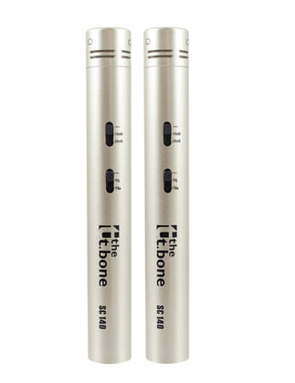

Um es noch mal zu sagen. Großmembranmikrofone, vor allem billige, sind u.a. wegen der mangelnden Rückwärtsdämpfung und dem schlechteren verhalten Off-Axis nicht die erste Wahl.
Damit bist Du besser dran:
the t.bone SC 140 Stereo Set
Die Zoom H2N haben keine Mikrofonanschlüsse. In einer Interviewsitaution bist Du in der Regel mit dem Mikro weiter weg von den Schallquellen, was ein ungünstigeres Verhältnis zwischen Nutzsignal und Störsignalen betrifft. Eventuell bekommst Du sogar ein Problem mit dem Hallradius.​
Könnte ich die beiden Zoom Geräte als normales Mikro benutzen und über ein USB-Audiointerface gleichzeitig aufnehmen?
Jain...
Der PC/Mac, kann nur ein Audiointerface "bedienen", 2 Zoom als Eingangsquelle gleichzeitig gehen nicht.
Theoretisch braucht du kein PC, da die Geräte autark aufnehmen und du hinterher die beiden Tonspuren am PC synchronisiert zu einem Podcast zusammenführen kannst.
Allerdings ist die Charakteristik der Zoom Mikros nicht geeignet, Sprecher aufzunehmen, also rate ich ab...
und stimme dem Vorschlag von @Astronautenkost voll zu...
Die Empfehlung von Astronautenkost mit den SC140 teile ich.
Das SC400 ist für den Preis gut ... aber die SC140 sind für den Preis extrem gut.
(Meiner Meinung nach besser als vieles im Bereich bis 500€.)
Ich habe beide Mikrofone und bin nach langem hin und her wieder beim SC140 gelandet (für Live-Streaming). Das klingt natürlicher, hat eine bessere rückwärtige Dämpfung, und mit den Rode WS8 muss man sich über Popplaute usw. keine Gedanken mehr machen.
Sieht halt nicht so "professionell" aus, weil irgendwie jeder Podcaster im Internet entweder ein Großmembran-Kondensator-Mikrofon benutzt oder das SM7B. Daher zunächst die Empfehlung des SC400.
Die Lösung mit dem Superlux ist aber auch sehr verlockend.
Denn so ein Headset ist einfach sehr praktisch. Ich musste hier selbst lange rumprobieren, bis ich eine vernünftige Lösung zum Halten des Mikrofons gefunden hatte.
Das Thema sollte man nicht unterschätzen. Wenn man sich am Ende komisch verbiegen muss, um den Mund in die richtige Position zu bewegen, statt umgekehrt (das Mikrofon vor den Mund im richtigen Abstand), oder wenn der Arm komische Geräusche macht, oder zu schwergängig ist, oder das Mikro nicht in Position hält, ... das nervt total und es macht keinen Spaß.
Wenn ich den Eingangspost richtig verstanden habe, ist das auch eher eine Interviewsituation.

Habe mich mit den Vorschlägen beschäftigt und bin jetzt bei diesem Setup:
Audio Interface: Behringer UMC404HD 114€
Mikrofone: the t.bone SC 140 (2Mikros inkl. Spinne & Windschutz) 89€
Mikrofonarm: 2x Millenium MA-2050 (inkl. XLR Kabel) 78€
+ Klinkensplitter <9 (Kopfhörer vorhanden)
gesamt: 290€
