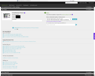

Bei mir steht es unter pro Tools annual update is support Plan (bei mir ultimate) als letzter Punkt, bzw. große Liste, es gibt jetzt einzelne installer für alle Plugins us dem avid complete plugin bundle.
ich kriegs nicht hin
Hier mal ein Screenshot von meiner Liste

Ah, stimmt - hab grade nochmal nachgeguckt, ist bei mir auch in dem Kasten „pro Tools | Ultimate“ wenn ich da auf die Downloads click der letzte Absatz

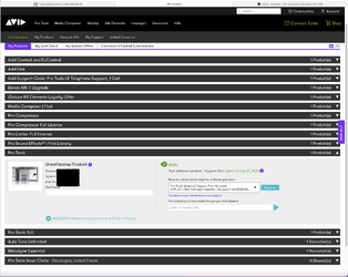

Bei mir sind die Installer auch gelistet:
Mein Update Plan läuft noch bis Januar 2023.
Avid Link war natürlich bequemer als das einzeln zu laden und zu installieren.
Bei mir ist das tatsächlich nicht drin. :(
Wie man in meinem Post weiter oben auf dem Screenshot sieht hört es bei mir mit den UVI´s auf.
