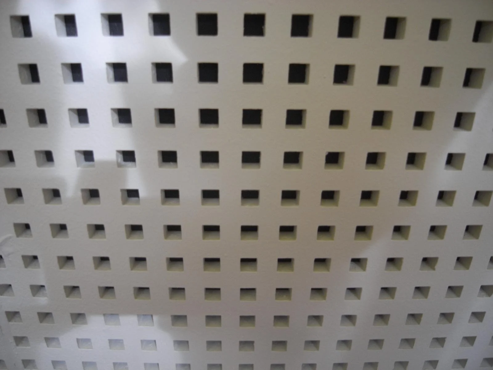

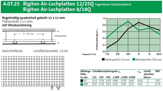

leider verschiebt sich die Umsetzung des sep. Musikzimmers für ca. 1 Jahr und ich muss das Zimmer bis dahin als Büro nutzen. Das ist einer der Gründe warum ich jetzt doch schon eine Decke installieren muss damit es einigermassen nach etwas aussieht. Um jedoch die Optik darzustellen und die "möglichst" beste Alternative was die Akustik anbelangt zu haben, habe ich mir am Wochenende eine Akustikdecke von Rigips die "Rigiton air 12/25Q" bestellt.
Lt. Akustikrechner von rigips und div. anderen Rechnern soll diese die beste Alternative sein um die Nachhallzeit in meinem Raum optimal zu reduzieren.
Der Fachberater und der Akustikrechner raten zudem die Decke um 200 mm abzuhängen und auf die Decke eine Schicht von 20 mm Mineralwolle zu legen.
Jetzt meine Frage, sind 20 mm ausreichend oder soll ich lieber in dem Bereich wo ich später die Boxen plane eine Minerwolldicke von 100 mm umsetzen. Plane den Einsatz von Rockwool.
Gilt hier "mehr" ist "mehr" oder kann die Schichtdicke von 100 mm negativ ausfallen da der Raum überdämpft wird. Soll ich die komplette Decke mit Mineralwolle "isolieren" wenn ja, komplett mit 100 mm oder nur im Bereich der Boxen und den anderen Bereich mit einer dünneren Schichtdicke z.B. 20 mm.
Die Decke wird auf jeden Fall so installiert, dass ich später falls notwendig die Decke teilweise abnehmen kann um noch Änderungen an der Mineralwolleauflage vorzunehmen. Würde jedoch jetzt schon schon gerne alles so weit wie möglich optimal umsetzen.

Du machst was Du für richtig hällst.
Es könnte aber sein dass im Nachhinein die Absorbtion der Decke zu viel sein wird.
Denn Eckabsorber, raumhoch in allen 4 Ecken, sind für den Tiefbass immer noch notwendig, genauso wie die Seiten- und Deckenabsorber für frühe Reflexionen.
Wenn Du schon die Decke 200mm abhängst könntest Du nicht nur die genannten 20mm, sondern die ganzen 200mm mit leichter Mineralwolle (zB. Sonorock) füllen. So erweiterst Du die Wirkung im Bass beachtlich.

Hallo rolanded,
danke für die Info. Natürlich sind die 4 raumhohen Eckabsorber und die Seitenabsorber später geplant.
Wenn ich die ges. Decke mit 200 mm fülle ist dann nicht der Hoch- Mitteltonbereich überdämpft oder wird dieser durch die Mineralwolle gar nicht beeinflusst und die Wirkung geht nur auf den Tiefton- sprich Bassbereich?

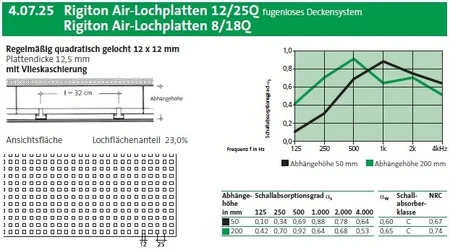

Der Hersteller von "Rigiton air 12/25Q" gibt in der Beschreibung das genaue akustische Verhalten. Füllt man den Innenraum mit Mineralwolle verbessert sich die Absorbtion nur im Tiefton. Im Mittelton und Hochton ändert sich nichts.
Meist werden Abhörräume (HiFi-Räume) weniger gedämpft als Regieräume.
Wenn Du breite Eckabsorber und auch Seiten- und Deckenabsorber planst, dann könnte es sein (bei richtig breiten Eckabsorber) dass bereits nur damit der Eindruck der "Überdämpfung" entsteht. Wenn dann noch die ganze Decke dazu kommt, wirst Du mit Sicherheit den Eindruck der Überdämpfung haben.
Ich kenne einige Projekte wo die Decke aus solchen gelochten Platten gemacht wurde. Leider waren Eckabsorber/Basstraps immer noch notwendig. So dass das Eine das Andere nich ausschließt.
Aber es kommt letztendlich auf Dein Empfinden und Dein Anspruch an. Eine akkurate Wiedergabe ohne Überdämpfung ist nicht enfach zu erreichen. Und mit einigen Tausen Euro schon gar nicht.
Wie schon gesagt, wenn es Dir wichtig ist hole Dir den Rat eines Akustikers vor Ort.
LG

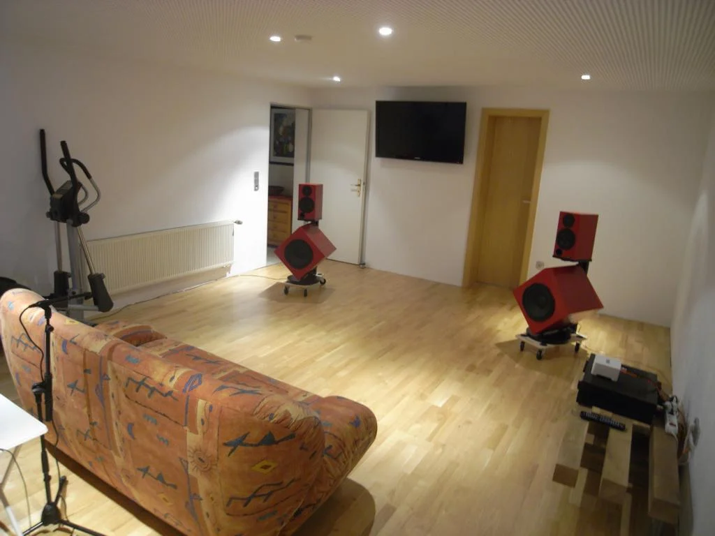

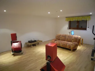

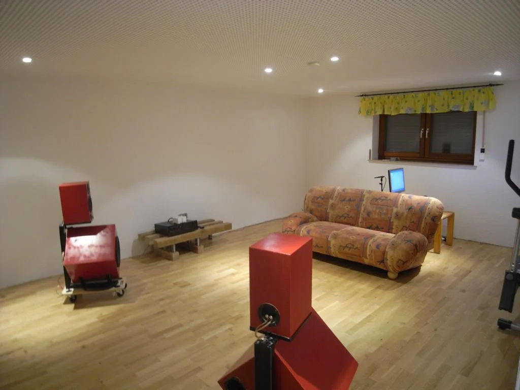

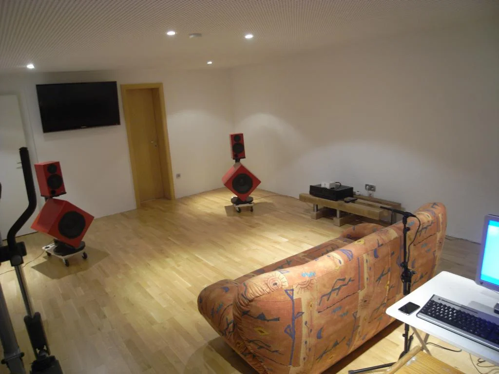

lang lang ist es her, dass ich hier in meinem Beitrag geschrieben habe. Aber es sind viele Sachen dazwischen gekommen aber jetzt soll es endlich weiter gehen mit meinem Projekt des Musikzimmers.
Der Raum hat eine Abmessung von L= 5,9m, B=4,4 m, H=2,22m.
Als Decke habe ich eine Rigiton-Akustikdecke ("Rigiton air 12/25Q") eingebaut habe (20 cm abgehangen und mit 18 cm Sonorock hinterfüttert).
Als Boden ist schwimmendes Buche-Parkett verlegt.
Auf den Bildern (1-5) könnt ihr ein paar Eindrücke von dem noch "leeren" Zimmer sehen. Dort sind gegenwertig nur meine alte Musikanlage (Accuphase E-206, G-Sonos und Dynaudio-Selbstbauboxen) und ein altes "Übergangssofa" aufgestellt.
Bevor ich hier in ein neues Relaxsofa und meine geplanten Aktivboxen investieren möchte ich jedoch erst einmal die Raumakustik mit Carma 4.0 messen um dann ggf. noch die Möglichkeit zu haben akustische Veränderungen am Raum vorzunehmen.

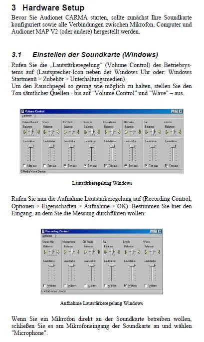

Bei der Soundkartensoftware geht es weiter. Hier ist in der Carma Bedienungsanleitung von der Einstellung der Windowssoundkarte die Rede. Es sind dort folgende Grafiken dargestellt (Bild 6):

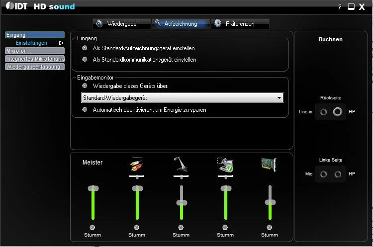

Sie heißt: IDT Audio-Systemsteuerung und sieht so aus (Bild 7):
Wie soll ich hier die Einstellungen vornehmen, damit ich mittels externem Mikrofonverstärker und Messmikrofon die ersten Probemessungen des Raumes machen kann?
