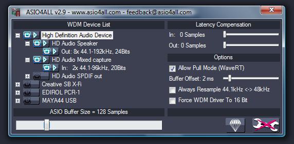

Also weis nicht wie man in Ableton in die Einstellungen kommt…aber wenn du das Fenster mal offen hast ist die Hälfte von dem Fenster die Liste deiner WDM-Devices?erkannte Soundkarten in dem Fall.
siehe hier:
http://tippach.business.t-online.de/asio4all/Screenshot_29.jpg
Dort müsste Pioneer DDJ WeGo oder Bruchteile davon stehen…dann machst du den "an" mit klick auf das "an-zeichen" links von dem Namen…wenn des nicht anschaltbar ist alle anderen ausmachen und nochmal probieren.
Wenn es dann immer noch nicht geht auf den Namen klicken, dann steht rechts unten eine kleine Fehlermeldung die du dann hier posten müsstest.
