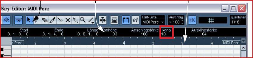

Also, ich habe eine Midispur, die ich mit einem bestimmten Sound eingespielt habe. Nun möchte ich einzelne Noten dieser Spur von einem anderen Sound spielen lassen, ich müsste also für einzelne Noten den Midikanal ändern. Geht das?
Es geht um eine orchestrale Sache. Der Par ist Legato und einzelne Noten sind Staccato. Ich will nun die Spur nicht aufbrechen, sondern so lassen, weil ich später die Noten des ganzen Parts ausdrucken möchte, daher muss alles in einer Spur bleiben.
Ich habe gelesen, dass das geht und die Funktion scheint auf englisch "note properties" zu heißen. Ich finde Sie aber in meinem [g=539]Cubase[/g] nicht.
Wer kann helfen?
Gruß Capperceiligh
die Note oder Noten im Keyeditor markieren.
In der Infozeile den Kanal einstellen.(Screenshot->Rotes Kästchen)
Im Inspector der Midispur den Midieingang zum [g=8]Plugin[/g] auf "Alle" stellen.

Super Realist, ganz herzlichen Dank für die Antwort. Hat mir sehr geholfen.
