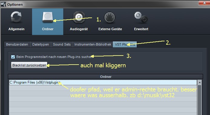

die sache mit dem entsprechenden ordner solltest du nochmal ueberpruefen.
drueckstu [Strg] + [,] und denn dem hier:

* der ordner ist bei S1 eingetragen (andere plugins daraus laufen auch?)?
* das piano liegt in dem ordner?
* die blackliste ist zureuckgesetzt und s1 so eingestellt, dass es beim starten sucht?
* du hast s1 neu gestartet?
und trotzdem geht das nicht? hier gibts keinerlei auffaelligkeiten mit dem klavier. wo schaust du denn danach? kannst ja als alternative mal die mda plugins antesten, die muss man auch selbst entpacken und da sind aehnlich dezente klavier und epiano emu's enthalten. wenn die dann auch nicht gehen oder doch sagt das auch was aus..
