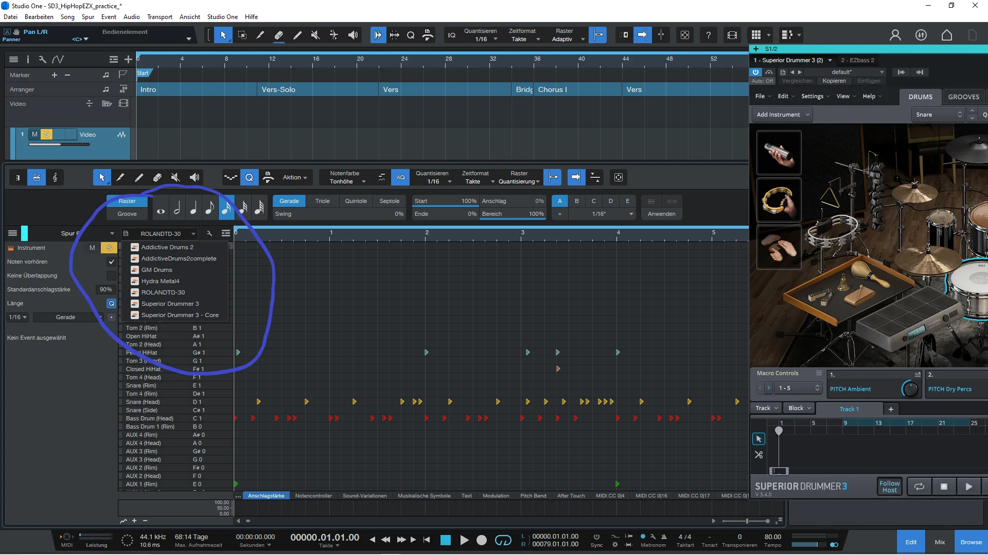

In der Drumansicht sind ja die verschiedenen Töne wie C1, C#1, D1 usw. Wenn nun z.B. das MIDI-Event die Bassdrum auf C1 hat, aber mein Plugin hat es auf C3, wie bekomme ich das nun hin, dass ich diese "Eventspur" von C1 auf C3 bekomme.
Aktuell würde ich zur Piano-Ansicht wechseln, die ganze Zeile markieren und dann entsprechend verschieben. Aber geht das auch irgendwie Eleganter?

Verschieben geht wahrscheinlich gar nicht. Was machst Du denn, wenn, um bei Deinem Beispiel zu bleiben, auf C3 schon Noten sind?
Da hilft generell nur eine Drum Map. Sollte die nicht schon irgendwo downloadbar sein, mußt Du die selbst anlegen. Das nervt zwar, ist aber die einzige praktikable Lösung (von der ich weiß) und Du kannst sie dann auch wiederverwenden.
Das geht genau so wie Lacuna es gesagt hat. Alle Noten einer Tonhöhe selektieren (entweder Auswahl ziehen oder mit gedrückter Strg/Cmd+Taste die Drum-Pitchnames links anklicken, das selektiert alle Noten dieser Tonhöhe). Und dann mit den Pfeiltasten nach oben oder unten schieben. Ggf. musst du in die Edit-Ansicht des Drum View, um alle Pitches sehen zu können, je nach Drum Map.

Möglich wäre auch, erstmal die richtige map für dein Plugin/drumlib zu finden und du sie in S1 importierst, vielleicht passt das dann schon ...wenn ich mich nicht irre...?

Ja, wie gesagt, das komplette Markieren und dann verschieben habe ich ja jetzt so gemacht. Einfacher wäre es jetzt gewesen, wenn man z.B. das "C1" anklicken könnte und dann eine andere Note eingeben kann, damit die ganze Reihe auf diese springt. Aber vermutlich verstehe ich die Drum-Ansicht nur falsch. Sie ist halt nur eine anders Gestaltete Piano-Ansicht.
Das geht allerdings... Einfach wie beschrieben mit Strg + Click die Noten auswählen und dann siehst links in dem Info Fenster die selektierte Tonhöhe, da einfach eine andere Tonhöhe eingeben oder aus dem Drop Down Menü im Fall einer Drum Map etwas auswählen.
Es gibt auch komplexere Auswahlmöglichkeiten, die man sich mit Makros basteln kann, zum Beispiel abhängig von der Zählzeit, der Anschlagsstärke usw.
Und ja... Drum Maps sind für Drum Programming einfach ein Must Have Feature, alles andere ist doch auf Dauer Raterei. ;)
Was man übrigens auch immer mach kann: man kann sich Drum Maps selber basteln oder auch bestehende Maps editieren. Ich hab zum Beispiel meine Maps so sortiert, dass ich die Elemente, die ich am häufigsten nutze auch nah zusammen haben und selten benutze Elemente wie FX Cymbals oder Chokes einfach nach hinten schiebe.
