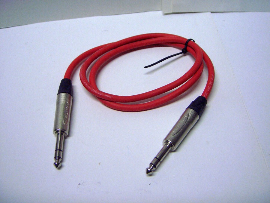

Und - dran denken - an Aktivboxen kommen keine Boxenkabel sondern Mikrofonkabel bzw. (normale) Audiokabel
ganz normale klinkenstecker klinke zur klinke 6,3mm oder?
gruß toni
Nein hab keine. Habe mir die boxen bestellt (Behringer VP1520D). Welche kabeln brauch ich jetzt genau? :)
Toni
Die, die Du da oben im Bild hast, sollten funktionieren (sind vllt. nur bisserl zu kurz!). Monoklinke zu Monoklinke (also unsymmetrische) reichen auch, weil die MixerOuts m.E.n. sowieso nicht symmetrisch sind.
Ansonsten eben (Mono)Klinke auf XLR/Male, je nachdem, welche Boxen Du schlussendlich kaufst. Die, die ich vorgeschlagen hatte, haben z.B. beide Eingangsarten. Aber eigentlich wiederholen wir uns hier ständig ;-)
