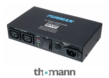

Jou, so ein "Power Conditioner " oder gar "Power Plant" ist aus meiner Sicht niemals eine schlechte Idee (wenngleich hier vermutlich nicht die Lösung).
Letztlich wirst Du wohl am besten fahren mit dem Umstieg aufs Farad...
...aber zuerst einmal zur Kaffee-Filterleiste:
So etwas wirkt sich erstmal nur auf Deine eigenes, kleines, verkabeltes E-Reich aus: Je nach Konstruktion bewirkt so ein Stromsaubermann, dass
1.... die daran angeschlossenen Geräte von irgendwelchen externen "Netzstörungen" in Deinem Haushalt beeinträchtig werden (mehr oder weniger)​
2. ...die daran angeschlossenen Geräte Störungen an das Strommentz in Deinem Haushalt weitergeben (mehr oder weniger).​
Ich hab' deshalb etwa auch den Kühlschrank an so einen Netzfilter gehängt wie eben fast ALLES, was in unserem Haushalt so an Netzgeräten existiert​
3. ...die Geräte an einer solchen Netzleiste sich gegenseitig stören (ist wohl konstruktiv aufwändiger)...auch hier ein "mehr oder weniger": Letztlich werden der Grad der Filterung und die Intensität der Störung genau wie deren Frequenz eine Rolle spielen, was da noch bemerkbar "durchkommt".​
4. ...Überspannungen (...nicht zu verwechseln mit einem mehrstufigem Hausnetz-Schutz gegen Blitzeinschlag!) die an die Netzleiste angeschlossenen Geräte sofort in deren Funktion beschädigen oder/und langfristig zu einem höheren Verschleiss/früheren Ausfall führen.​
5. ....im Falle von sogen. "Power Plants" bzw. "Stromgeneratoren" wird da sozusagen der Strom neu zusammengesetzt:​
Frequenz, Spannung und Stromstärke können dabei normgerecht geliefert werden - das gibt es aber weder in der Anschaffung, noch im Betrieb (Verlustleistung) gratis....​
