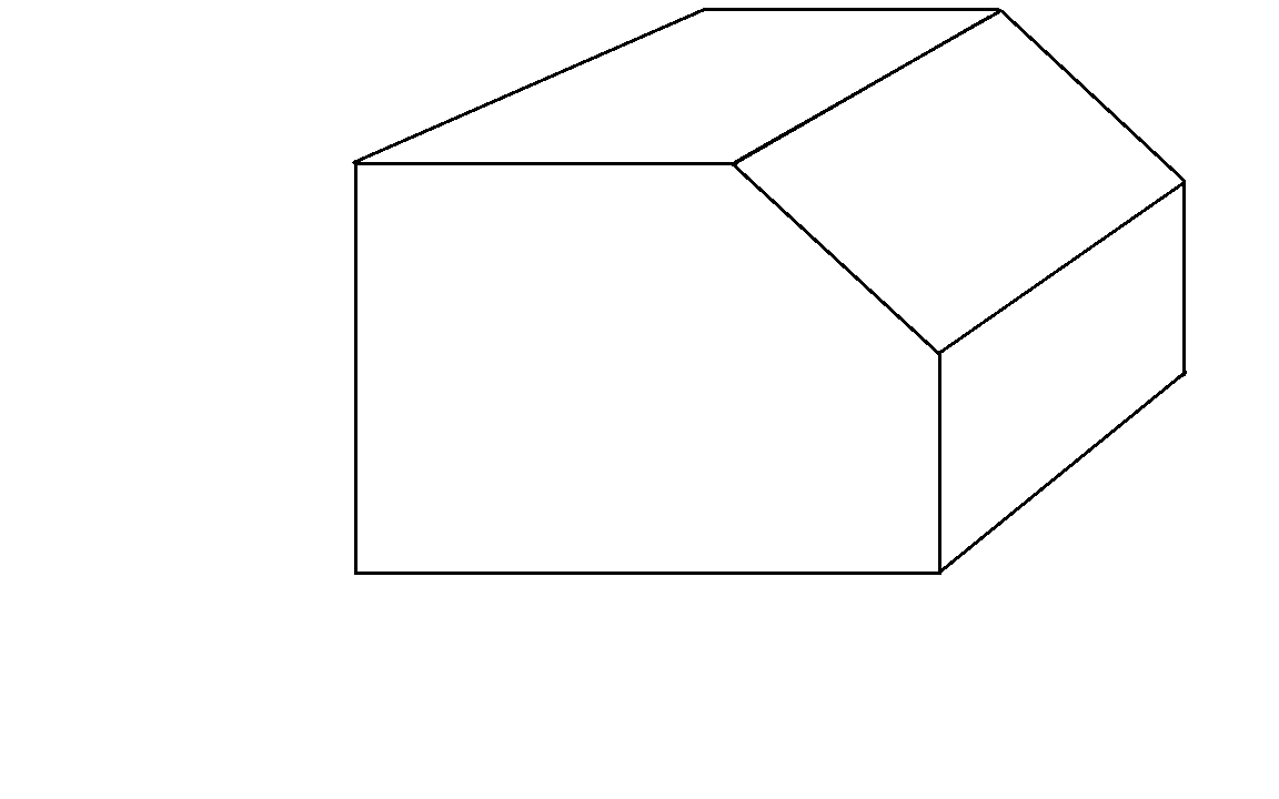

Meine Raumabmessung ist 4,50 x 3,20 x 2,40(LxBxH) Hinzu kommt noch, dass der Raum an der Seite wo das Dach verläuft quasi abgeschnitten ist

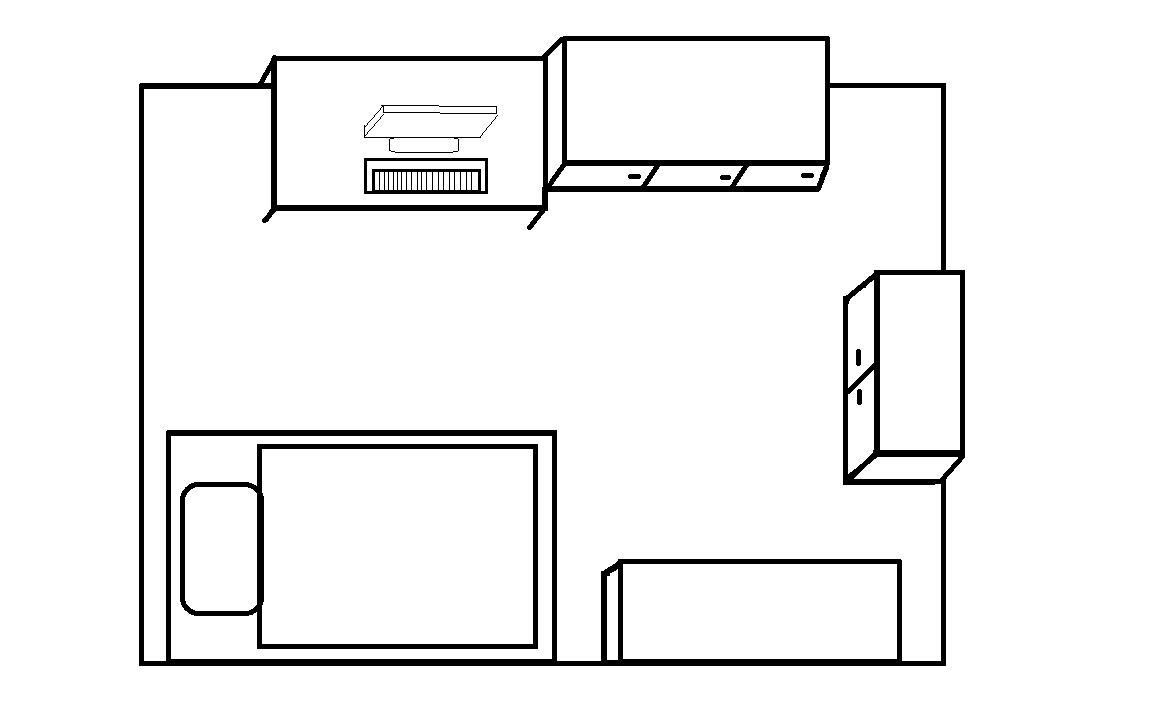

Hier noch zwei Raumskizzen, damit ihr einen besseren Einblick bekommt.
Hoffe ihr könnt mit meiner architektischen Meisterleistung was anfangen ;)

die tür fehlt in deiner skizze...
und geh doch mal in nen laden und hör die die verschiedenen lautsprecher an. hs80/50 stehen praktisch überall rum, ein krk modell auch...
ich weiß :) ist das witchig oder wolltest du es nur mal gesagt haben?

Ausgangslage: ~500€, eher schlechter Raum, der leider schwer verbesserbar ist. Es sei denn jemand hätte Vorschläge, nur alle Möbel raus ist geht nicht.

Möbel sind gut, die absorbieren und diffundieren! Deswegen darf in einem guten Regieraum die Couch nie fehlen :-)
Eigentlich scheint mir dein Raum als Regieraum ganz gut geeignet zu sein.Der Schreibtisch mit deiner Abhöre müsste mittig unter die Dachschräge.Alles Andere möglichst symetrisch anordnen. Auf jeden Fall die Raumakkustik verbessern.Das geht auch mit relativ geringem Budget und ist MINDESTENS genauso wichtig wie gute Monitore.Dazu gibt es hier ja jede Menge Threads.
