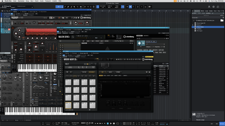

In Studio One 6 (getestet auf dem Mac) und somit wahrscheinlich auch in allen anderen DAWs, die VST unterstützen, sind Retrolouge, Padshop und GrooveAgent SE und Halion ebenfalls verfügbar. Bei allen Instrumenten hast du dann auch Zugriff auf den lizensierten Content. Bei S1 funktioniert das hier sehr gut, so überträgt z.B. GrooveAgent die Namen der Kit-Bestandteile in den Editor, bei Halion werden die Sound-Variations automatisch erkannt...also fast kein Unterschied zur nativen Benutzung in einer Steinberg DAW.
